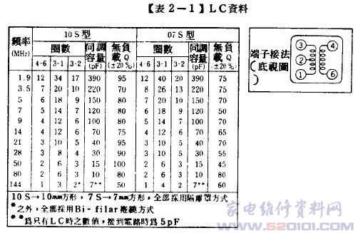

VHF高频放大电路以往都是以双极电晶体(Bipolar Transistor)為主流,但是现在大都以FET取代之。
图2-1便是其代表性电路,2SK241(东芝)系VHF用的FET,功率增益可达28dB(@100MHz),是最适於VHF接收器的高频放大级使用的。由於闸极的动作点是零偏压(Zero Bias),所以电路的结构相当简单,电路的全部元件共有六个,配合表2-1所示之电感及电容就能适用於各种频率的高频放大电路。洩极电流為9mA,在电源电压為6-12V之范围内,洩极电流都保持一定。
