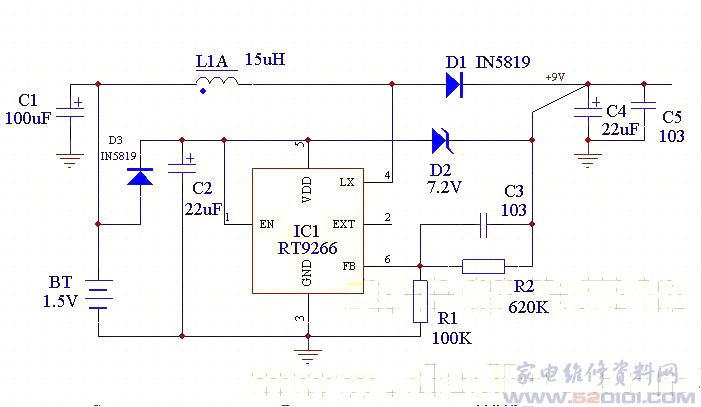

该电路在无负载时工作电流大概是1.5毫安(1.5V电池供电),因此是相当的省电。
该电路在电池电压1V时可以正常启动。
电路原理如下:
电路中没有设计开关,最好做个开关,接在电池正极,因为这个电路即使在万用表不用的情况下,还是有1.5毫安的耗电哦。
想要更加了解RT9266的相关资料,请搜索该型号的datasheet.
输出电压,设计时候是9V,由于电阻误差,实际8.9V,也是可以让万用表正常工作的。

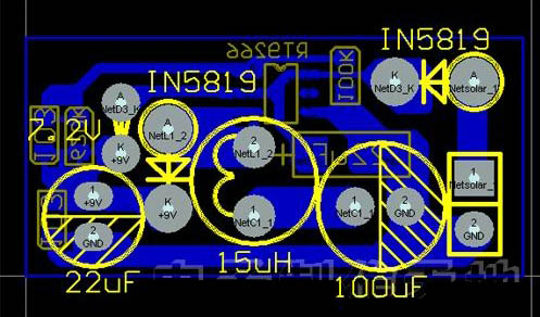

PCB文件,因为这个文件做的比较久了,实际跟上图的电路图有些出入哦,所以要做要自己调整了,不过关键的芯片引脚等重要信息没有错。下图中右上角的IN5819位置取消,把元件装在电路板背面,具体接法要参考电路原理图。
下面的附件为PCB文件,是PDF格式的,按照1:1的比例进行打印到转印纸上就可以做电路板了。
