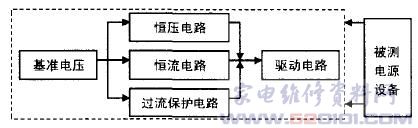

电子假负载的功率器件,一般选用所需控制功率小的场效应管和IGBT管、选用时一定要有超过满载时的功率余量,避免使用中烧毁;电子假负载工作时产生大量的热量,需要加装散热器,并且功率器件与散热器之间的热阻要尽量小,必要时可安装散热风扇;电子假负载的功率器件极易发生寄生自激振荡,一旦产生振荡,不但工作状态完全变了,还会烧坏功率器件。所以防寄生自激振荡非常重要的,也是制作电子假负载成功与否的决定因素。本制作产生一个基准电压分别送到三个运放,通过恒压、恒流实现电子假负载的基本功能。总原理框图如图1所示。

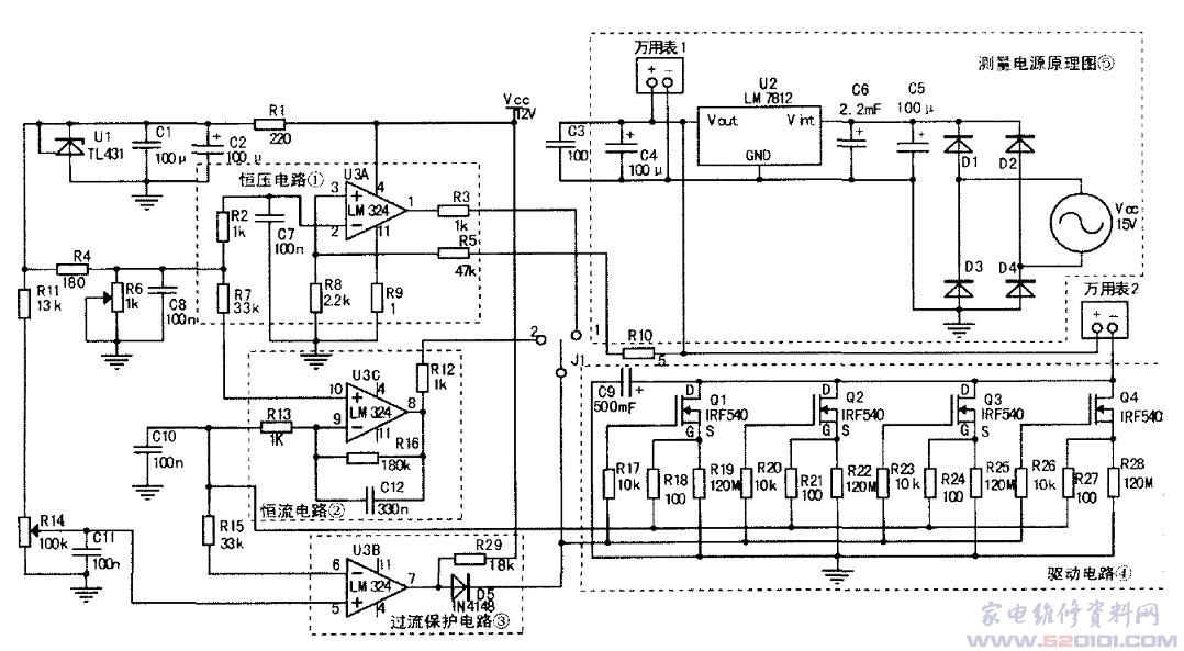

原理图如图2所示,基本电路为除虚线框⑤ 和两个万用表以外的部分,由恒压电路、恒流电路、过流保护电路、驱动电路组成。V =12V输入电压,经过限流电阻R1到三端可调分流基准源U1(TL431)的阴极K后,由参考端R得到输出基准电压VR为2.5V,经电阻R1到调整滑动变阻器R6,一路经电阻R2为U3A提供电压,另一路经电阻R7为U3C提供电压。
1.恒压电路
如图2虚线框①所示。当负载端输入电压增大时,U3A同相输入端电压增大。当同相输人端电压大于反相输入端电压(基准电压)时,U3A输出高电平,在场效应管Q1、Q2、Q3、Q4的栅极G电压VG上产生压降,使得漏极D和源极S之间的电压VDS减小,从而达到恒压的目的。
2.恒流电路
如图2虚线框②所示。当负载电流增大时,R19、R22、R25、R28上的电压增大。即R18、R21、R24、R27上的取样电压增大,也即是U3C反相输入端电压增大,当U3C反相输入端电压大于同相输入端电压时,U3C输出低电平,场效应管Q1、Q2、Q3、Q4的栅极G电压VG减小,Q1、Q2、Q3、Q4的内阻RDS增大,负载电流减小,从而达到恒流的目的。
3.过流保护电路
如图2虚线框③ 所示。当负载电流增大时,R19、R22、R25、R28上的电压增大,即R18、R21、R24、R27上的取样电压增大,U3B反相输入端电压增大,但电流继续增大。当反相端电压大于所设定过流保护电流的基准电压(同相端输入电压)时,U3B输出低电平,场效应管Q1、Q2、Q3、Q4的栅极G电压VG减小,Q1、Q2、Q3、Q4的内阻RDS增大,负载电流减小,从而起到过流保护作用。
4.驱动电路
如图2虚线框④ 所示。Q1、Q2、Q3、Q4选用大功率场效应管IRF540作为功率器,但是多管并联后,由于极间电容和分布电容相应增加,使放大器的高频特性变坏,通过反馈容易引起放大器的高频寄生振荡。为此,并联复合管一般不超过4个,而且在每管基极或栅极上串接防寄生振荡电阻。R17、R20、R23、R26为驱动电阻,R18、R21、R24、R27为取样电压电阻,R19、R22、R25、R28为限流电阻。C9一端接场效应管IRF540漏极,另一端接地,用于防震荡。
三、电路测试
电子假负载制作后需进行测试,测试电路接线图如图2所示。虚线框⑤ 和两个万用表部分。万用表1测电源输出电压,万用表2测电源输出电流,两个滑变电阻都打在50%处。单刀双掷开关J1打在1端时,为恒压模式,所选的被测电源的输出电压保持在12.501V,说明该电子假负载有恒压功能。单刀双掷开关J1打在2端时,为恒流模式,所选的被测电源的输出电流保持在19.993A,说明该电子假负载有恒流功能。定电流模式能用于测试电压源及电源的负载调整率。改变滑变电阻R6的抽线位置,可以改变预置的恒定电压电流值。过流保护的预置电流值可以通过滑变电阻R14来改变。
图中虚线框⑤ 部分为列举的测量电源(也可以用其他电源作为测量电源),V∞为15V交流电压,经桥式整流电路D1、D2、D3、D4整流后,由电容滤波后得到直流电压,再经三端稳压器U2(ML7812)稳压,得到稳定的+12V直流电压。
