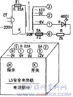

右图为单人电热毯示意图,左下图为简易电源部分。交流市电220伏经变压器T降到6、9、12伏,当电热丝(漆包线)通过香蕉插头、插座,分别接到6、9、12伏不同电压时,电热丝发热同时调节温度。为确保安全,变压器初、次级均装有保险器,K为电源开关,H 为指示灯,R为降压电阻。

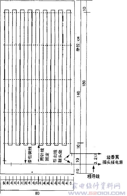

根据实验,单人电热毯约需耗电小于45W,双人电热毯约需耗电小于90W。按此计算:现为单人电热毯,按45W,通过电流应为45W÷1 2V(电源)=3.75A.电热丝漆包线的电阻值R=1 2V÷3.75A=3.2Ω。查表(也可用万能表实测)直径0.44mm漆包线的每米电阻值为0.115欧。3.2Q需3.2Ω÷0.115Ω=27.8m长。
按右图布线,每根长1.44m×18根=25.92m,余下1米多作为引线。将漆包线用针线固定在毯子、褥子、或布单上。要特别注意:凡是接线头,或线断接线时,都需先刮净拧紧,再锡焊牢固, 否则可能产生火花引起燃烧。
漆包线一般选用直径0.31~0.47mm的,如线太细易断,同一阻值,长度就短了。如线太粗,同一阻值,线就太长,同时线也太硬,使用不便。变压器T输出电压应选在36V以下,确保安 全,一般可选在20~30V.本例选用手边现有的6V、9V、12V变压器。
双人电热毯可参照上法计算与制作,只是将尺寸加大,电热线加长,耗电量加大一倍即可。如专用作电热疗器、电热垫,可制作的小些,采用20~30W供电。我曾用它围在腿上、腰上,治疗腿痛腰痛效果很好。
用时,将电热毯铺在床上,上面再铺上一个毯子或褥子,通过香蕉插头插入不同电压插座调节温度。
