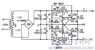

图中R1、R2为基准电压源LM385—1、2的限流电阻。使流过IC1的电流(等于流过R1的电流减去R4的电流)和IC2的电流(等于流过R2的电流减去R3的电流)控制在5~10毫安左右。
电解电容C1、C2、C5、C6、C7、C8应根据实际输入输出的电压选定耐压(图中取25V),输出电流受LM317、LM337的最大输出电流(1.5A)和最大功耗的限制。并加充分大的散热板。
用数字万用表DT890B+进行实测:调节RP1,选空载时的正输出电压如1.048伏。接上3W、1Ω的水泥负载电阻(负载电流约为1000毫安)时的输出电压为1.026伏,偏差仅为0.022伏,可见低压段的稳压精度有了很大的提高。
