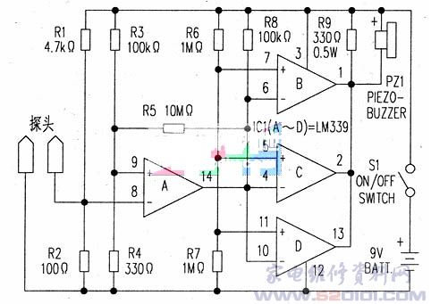

由R1、R2组成的分压器将比较器A的反相输入脚⑧的电压设定在190mV,而R3、R4固定分压器将同相输入脚⑨的电压设定在30mV。电阻R5连接在比较器A输出端与同相输入脚⑨之间,以提供必要的反馈。
减少触发切换时的弹跳效应,最有效的解决办法是采用正反馈引入少量的滞后作用,这一滞后作用可以将输入电压的上摆和下摆的切换点分开,使电路一旦开始切换过程,输入电压在反向切换过程发生之前必须经历一段重要的回程,使输入电压上摆和下摆切换得干净利落。
在待机状态,由于反相输入脚⑧的电位(190mV)高于同相输入脚⑨的电位(30mv),因此比较器A输出为低电位,此低电位送至比较器B、C、D的反相输入脚后,使这三只比较器的输出都呈高电位,因此压电蜂鸣器两端电压几乎相等。蜂鸣器不呜叫。
只有当连接在两个探头间的电阻小于15Ω时,比较器A的反相输入脚⑧的电位才能从190mV变得低于30mV。结果比较器A的输出极性反转。使并联比较器B、C、D的输出变低,压电蜂鸣器鸣叫,表示探头间的导通性良好。三只比较器输出共可吸取50mA的电流,这足以使压电蜂鸣器大声鸣叫。
用这一测试器还可判别阻值是否小于15Ω的电阻。如你希望比15Ω更大或更小,可以改变R1~R4的阻值来满足。
