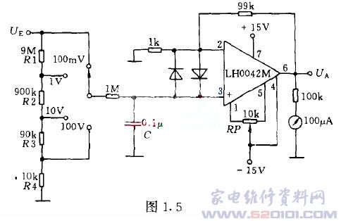

图1.5示出四量程(100mV、1V、10v和100v)灵敏简易的电压表,输入待测电压UE经过分压电阻和选择开关及同相运算放火器放大后输出,由0~100uA表头指示测量结果。
部分元件规格:
R1:电阻,9MΩ,精度1%
R2:电阻900kΩ,精度1%
R3:电阻90kΩ,精度1%
R4:电阻10kΩ,精度1%
C:聚苯乙烯电容(漏电小),0.1uF
RP:线绕电位器.10KΩ
