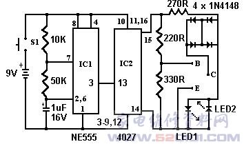

电路原理如下:
555定时器(IC1)工作为12赫兹的振荡器,3脚输出驱动4027(IC2)双稳态电路。经过2分频在14,15脚输出,输出经过限流电阻R3连接到LED1和LED2,两个LED已经被安排,因此当不同极性的三极管接入电路时只有一个LED发光,当没有三极管接入时,两个LED将交替的闪光。14,15脚输出经过分压电阻R4于R5接于被测三极管的B极,当一个好的三极管被接入后,三极管导通,对两个LED中的一个产生通路,如果一个好的NPN三极管接入,LED1将闪烁,如果接入的是PNP三极管,则LED2闪烁。如果接入的是一个开路的三极管,则两个LED轮流闪烁,如果接入的是一个短路的三极管,则两个LED都不闪烁。
