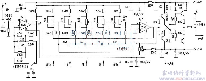

多年前笔者购得一片优质前级音调板套件,使用很满意。后因整机升级,对音调板与整机一体化处理进行仿造重制,使用至今效果很好,现将电路原理及参数介绍如下。
此线路可对25Hz、200Hz、1kHz、10kHz、16kHz频率点进行±18dB的提升或衰减,输出级采用交叉耦台互补射级跟随器,对称性好、频响宽、噪声低、失真低。
笔者在重制过程中作了以下改进:
1将原一体电源部分移出单独处理,对电源滤波电容实施多规格并联。
2第一级输出交连电容改为1uF钽电容,音调部分的高频电容改为同规格银云母,中低频改用同规格威马电容。
3将运放5532换用AD827,高频得到明显提升,中频更显亮丽,低频延伸更强,控制力更好。
建议:1两片运放±电源供电前加人100uF+0.1uF并联作去耦处理,对抑制背景噪声有作用。
2本线路输入前加一级小信号放大效果更好。
注意:图中220Ω电阻功率不小于1/2W、BC547、557可用A733C945代换。
