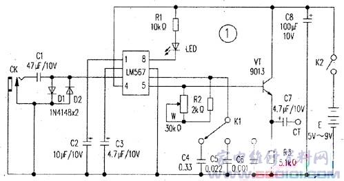

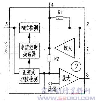

由于LM567具有输入灵敏度高(20—200mV)和输入阻抗高(20kΩ)的特点,用较少的元件即可构成一部袖珍频率计。工作原理是:被检测频率信号从CK经LM567③脚,同时送人多个信号作为输入信号。LMM567⑤、⑥脚外接的RC(图1中W+R2和C4~C6)与内部振荡信号也送入检测器与送人的信号频率和相位进行比较,比较后在带宽范围内的信号,通过其内部放大后,由其⑧脚输出一个低电平。若无信号输入,⑧脚则为高电平(同Vcc)。其输出信号的驱动电流达100mA。在图1中,作频率计时,信号针(自制)从CK送人,调节W(必要时用K1转换C的容量)使LM567内部振荡器产生的振荡频率f0跟踪外输入频率fin。当fin=f0时,LM567⑧脚输出由高电平变成低电平,LED发亮。带指针的多圈电位器指示的频率值即为所测的频率fin。D1、D2的作用是限制fin的幅值。保护LM567的安全。
该电路用作信号发生器时,可把作频率计的插头拔掉,C1的左端经插座CK接地。LM567③脚对地交流短路(可防止外界干扰),此时电路即为信号发生器。信号发生器的信号经VT发射极再经CT输出。由于电路简单,印刷电路板可根据选定的外壳自己设计制作。图1中C1最好用无性电容。若没有或体积太大。可用两只100μF/6.3V电解电容器将二正极和二负极各自相连后再照图接入。
此信号发生器一装即成。重点是调校,即对多圈电位器指针刻度频率值的校准。借助一台标准信号发生器或数字频率计就可对标尺进行该度。若让K1变换三挡频率,该刻度不能重合覆盖时,可增减C5、C6值达到目的。
本仪器在测频率时也可同时作信号发生器。互不影响。按图示参数制作,灵敏度为200mv,转换开关K1可使频率在100Hz—500kHz内变化,相对误差在1%~5%内。作频率计时误差小于10%,该误差在低频段大,高频段小,这是本频率计的一个不足。
