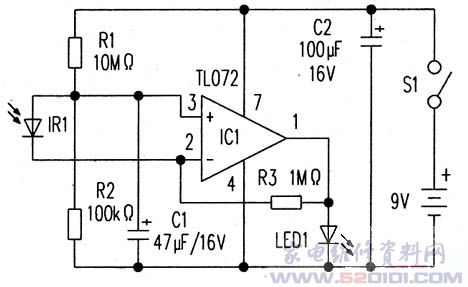

一只砷化镓p—n结型二极管(IR1)在可见光或红外光的照射下,能产生大约100μA的电流.产生的电流与照射的光线强度成正比。在本电路中,二极管IR1检测红外光辐射,并产生相应的电流,此电流送至低噪声JFET运放TL072(IC1)中进行电流/电压变换并放大。IC1的同相输入端连接至由R1和R2构成的分压器。高值电阻R1和电容C1可使同相输入端稳定。R3是IC1的负反馈电阻。
当电源接通后.LED1发光,指示此电路已准备好用于检测。但它会因R3从输出端吸取电流而逐渐熄灭,这时电路进入待机状态,IC1输出低电位。LED1不发光。
将遥控器指向IR1,并按下遥控器上的任一按键。如果遥控器正常,这时就有红外光束照射到检测二极管IR1上,并产生相应的电流,LED1开始闪烁,表示有红外光线存在。为防止IR1受日光干扰,可在IR1周围加一遮光罩。
