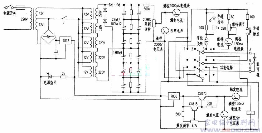

该电路能测量正反向阻断电压Vdrm、Vrrm,触发导通电压VG,触发导通电流IG,导通维持电流IH,要求能测量耐压达1800V的可控硅。触发电压在5V以内,触发电流和维持电流应在100mA左右。高压产生电路采用5个2W、220V变12V的小型变压器初次级倒着使用,即将5个小变压器次级的12V端与电源变压器12V输出端并联,5个小变压器的初级220V一侧首尾串联,这样的设计一是不需要采用高频振荡与升压变压器的制作方法,二是解决高压绕组绝缘与击穿难题。
1100V的交流电压经倍压整流后就得到2000V以上的直流电压。
整流二极管和滤波电容的串联使用都是为了提高耐压,6个1MΩ电阻是为串联电解电容均压而设。
2000V电压经300kΩ电阻加在2.2MΩ电位器两端,中间滑臂就可输出0V~2000V的可调整电压,在接到可控硅阳极(阴极)前设有电压表和电流表,在测试时调整2.2MΩ电位器使输出电压达到转折电压(击穿电压)前电压表不断上升而电流表不动,在输出电压达到转折电压时电压表不再上升而电流表开始上升。此时电压表所指示的就是转折电压,此电压值减去100V就是Vdrm,将由四刀四掷波段开关构成的功能开关由①转到②再从低到高测一次就是Vrrm。在升压变压器组的12V供电端设有一个继电器常开触点,当测试触发和维持时,功能开关将断开继电器供电,高压部分停止工作。电源变压器输出的另一组12V经整流后由7812稳压供触发和维持的阳极供电,再通过7806为三极管C2073和C1815组成的触发电压调整电路供电。当功能开关转换到③挡VG、IG时调整4.7kf1电位器,可看到触发电压表和触发电流表都在上升,在导通指示发光二极管点亮时,说明可控硅已触发导通,导通瞬间两表指示值就分别是触发电压和触发电流。为再次观察可按动复位关断按钮重新测试。将功能开关转换到④挡是维持电流测试,将220Ω电位器(可调电阻)调到最小,按下导通触发按钮,维持电流表将指示100mA左右,缓慢加大电阻,维持电流表将慢慢后退,当电流表指针突然快速退回前瞬间所指示的就是维持电流。五块表头中只有2000V表需用低压表串联几十兆欧电阻改制。其他表头以量程满足便于观察即可。
