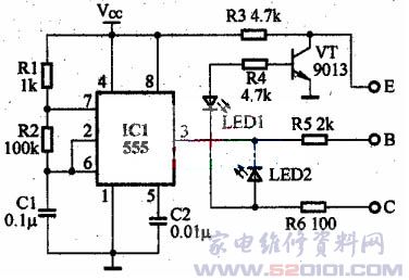

如果被测晶体管是NPN型,其管子工作及导通情况,正好与上述的PNP管相反,若为好管,UED1点亮发光,LED2不亮。因此,由LED1或LED2的发光情况,可判断出是NPN,还是PNP以及其好坏。对于被损坏断路的三极管,LED1、LED2均不会发光;而对于被击穿c、e极的三极管,则在振荡方波的高、低电平会轮流点亮,只是由于人眼视觉的滞留作用,看起来二者都亮。因此,在检测三极管时,LED1、LED2二者都亮或都不亮,说明三极管已损坏。
对于二极管,包括硅管或锗管,其好坏的判别方法同三极管,但在插管脚时,只插e孔和c孔即可。
