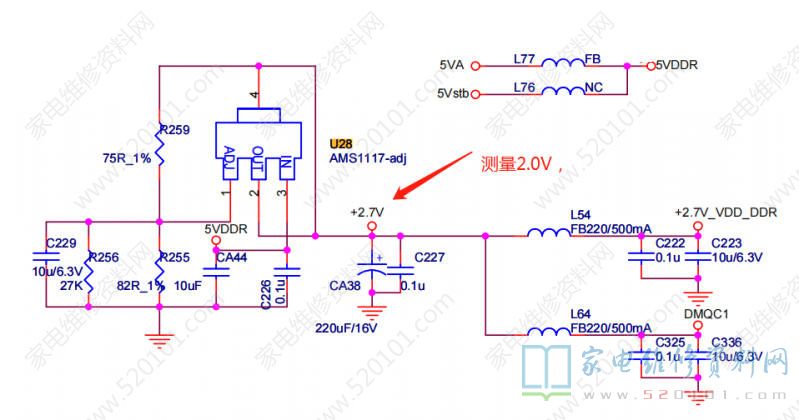

接修一台海尔LU32K3A,用户反应红灯闪烁不开机,插电试机红灯闪一下就灭了,然后就没指示灯了,喇叭里每隔几秒有轻微的嘭响一声。拆机测量5VSB电压正常,12V,24V,PWON启动电压4.3V,喇叭响时除了5VSB电压正常外,其他电压全部下降,然后再上升,无限重复,测量大电压电压340V,看到有升压二极管,心想PFC电压应该380V才对。

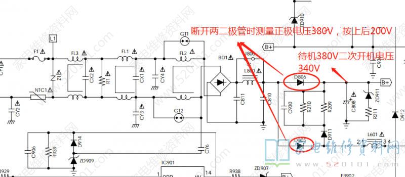

测量D805、D806的正端电压有200V,负级为340V,感觉不对,正级不应该是300V吗,把二极管拆了测量也没问题,没见漏电,代换还是一样,不装二级管测量正级是380V,奇怪了和一般电压不一样。
网上搜索发现有人说大电容待机电压380,开机后320V。先不管这里了。
测量主板上的三端稳压器,及8脚芯片,发现有一个芯片U28电压和平时不一样。平时主板主要电压就是5V、3.3V、2.5V、1.8V、1.2V、1.1V这些。其中有一个三端稳压器u28,电源没重启时输入4.85V输出为2V,然后找到图纸,看这个三端稳压器标注为2.7V电压给内存供电的,然后拆下主板换新零件。
