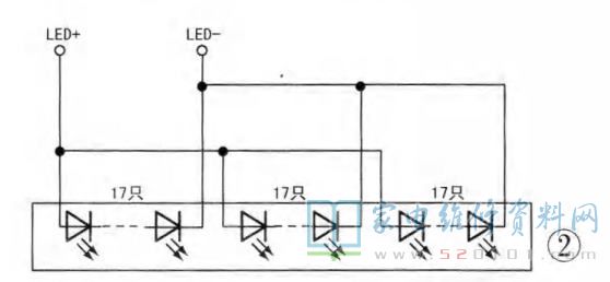

一台上海HDLED47M8(43)型液晶电视(43英寸机),开机后屏亮一下即灭。经查,该机灯条不良。该机背光为侧入式,由两根47.7cm长的灯条(型号为HL-61438R11-2503S-e1)并联组成(一字排列贴在同一块散热板上),每根灯条共有75只灯珠,分成3组,每组由25只灯珠串联,然后3组并联,如图1所示。因该机采用3V灯珠,所以灯条的供电约为82V(3.3Vx25)。
因买不到同型号灯条,于是购回两根47.7cm长的通用LED灯条,但每根灯条上只有51只灯珠,其连接关系如图2所示。由于新灯条的灯珠数比原来的少,所以必须要降低LED+电压,具体方法是拆除背光恒流取样电路中的两只1.6Ω电阻。接上新灯条试机,灯条亮,实测灯条电压为47V。装好屏,试机,图像、声音均正常。
