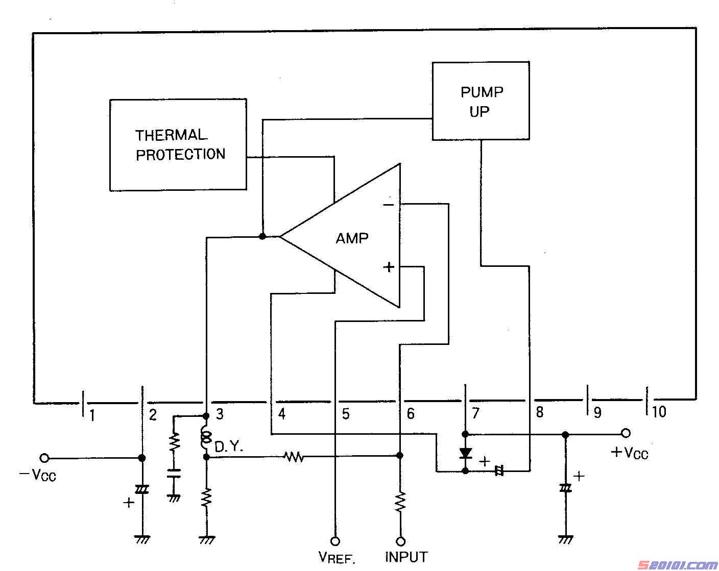

该场IC最大偏转电流输出可达3.0 AP-P,可适用于33-37英寸CRT大屏幕显示,有单电源供电和双电源供电两种应用电路,左图为双电源供电应用电路,该IC引脚功能如下:
1. NC空脚
2. GND地
3. VER.OUTPUT场输出
4. OUTPUT STAGE VCC场输出级电源
5. NON INV.INPUT同相输入
6. INVERTING INPUT反相输入
7. VCC供电
8. PUMP UP OUT泵电源输出
9. NC空脚
10. NC空脚
注:S#/MT#机型该场IC散热片不接地,不可对其放电!!否则有可能会烧毁IC!!
