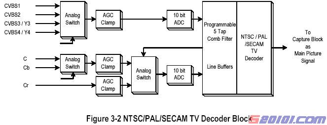

英文注释:Analog Switch模拟开关,AGC ClampAGC箝位,10 bit ADC 10比特模数转换
Programmable 5Tap Comb Filter可编程5抽头梳状滤波器,Line Buffers行缓冲器
NTSC/PAL/SECAM TV Decoder NTSC/PAL/SECAM电视彩色解码器
To Caprure Block as Main Picture Signal去信号收集部分作为主图像信号

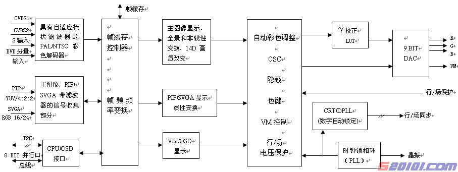

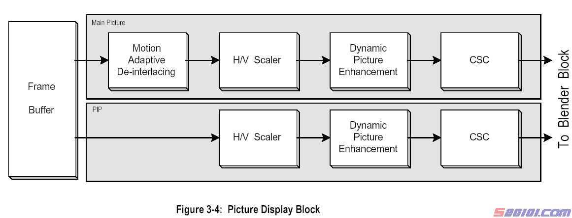

5.图像显示电路
下图为图像显示电路的方框图。其中消除隔行效应技术只有在由隔行扫描到逐行扫描的显示方式下才有用。在其它情况下,隔行扫描方式的图像信号被直接送到格式变换器,完成隔行的倍场频或提高场频的格式变换。
英文注释:Frame Buffer帧缓存器,Main Picture主画面,Motion Adaptive De-interlacing运动自适应去隔行效应,H/V Scaler行/场变换,Dynamic Picture Enhancement动态画面增强,PIP画中画
To Blender Block去混合电路

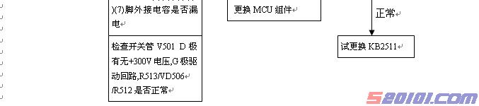

维修流程-----张庆辉

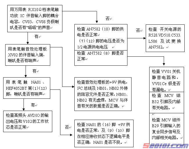

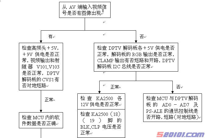

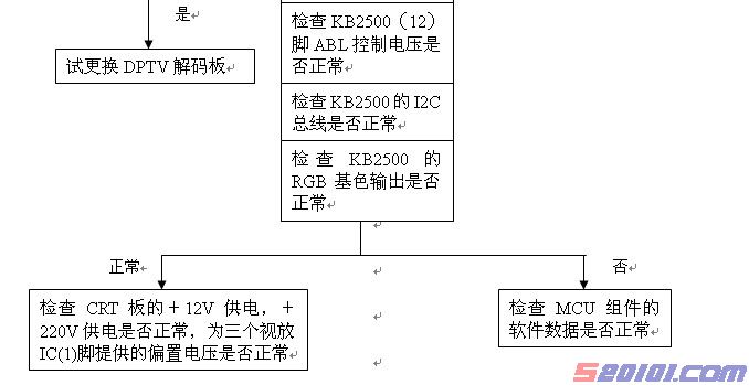

一、无光栅,指示灯亮
注:行X射线保护主要原因有:
1. 行逆程电容开路。
2. B+电压过高。
- DPTV解码板无+5V电压而不工作,没有行场同步信号送到KB2511。
- KB2511(25)脚输出的行驱动脉冲行频过低。

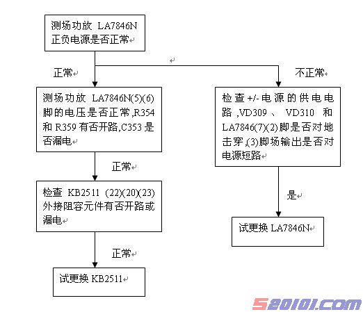

- 故障:行大且会抖动。
检修:N702运放TA75559(N702)处C716坏。
- 故障:N制图像呈打火状,P/S制不会。
检修:N701(7)脚C704(4u7/50V)元件坏(开路)。
- 故障:顶部有细细的2、3条回扫线。
检修:查N350(3)脚场输出部分电容C359坏,该电容和电阻R358是用来消除场偏转线圈两端激起得寄生振荡对光栅得影响的。
- 故障:静音时图像两边收缩。
