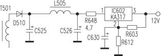

VAST VT-1450彩显彩显开机后无显示,电源指示灯亮。

该机的视放IC为TLS1233。检测WT8043正常。检测TLS1233的各脚电压,发现电源端第{16}脚电压只有8.5V,偏低。查12V电源电路(如图所示)。测IC602的输入端只有11.3V。焊下限流电阻R648测量,阻值已变成了39Ω,将其更换成4.7Ω后开机,显示正常,测IC602的输入、输出端电压,分别为15V、12V正常。故障排除。
