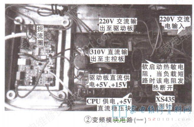

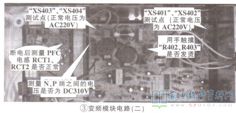

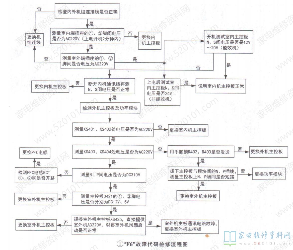

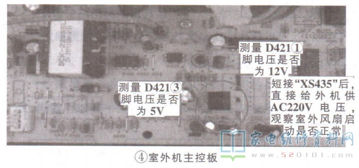

长虹变频空调屏显“F6"通讯故障检修流程如图1所示,变频模块实物如图2、图3(关键测试点)所示,室外机主控板的关键测试点如图4所示。

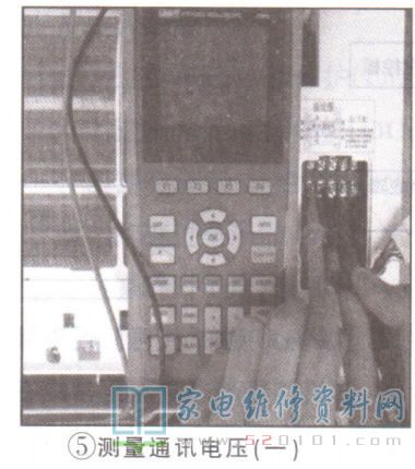

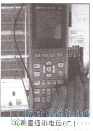

        故障现象:通讯电路或接线错误引起的“F6”故障代码。故障检测:APF能效与非APF能效机的区别是,机型后缀带“+A"或没带"+A" ,APF机型型号如KFR- 26GW/ZDHR(W1-H)+A2,而非APF机型的型号则为KFR -26GW/ZHR(W1-H)+2。 静态通讯电压测试点:APF能效机型在待机状态时,测量N、S两端,无通讯电压;非APF能效机型在待机状态时,测量N.S端之间的正常电压应为DC24V左右。
       (1)测量接线端子L、N之间AC220V是否正常,不正常则更换室内主板;
       (2)非APF机型待机状态下,测量通讯电压与正常值差异过大时,需取下S通讯线(黑色)后再进行测量,如正常可判定故障在室外机组,异常(过高或过低)故障范围则在室内机;
       (3)APF机型需先取下S通讯线(黑色)再开机测量(判断方法与非APF相同),否则静态电压为0V,开机测量动态电压正常应在5V~20V之间。
        在AC220V时测量通讯电压接线如图5所示,而DC24V时如图6所示。
2.外机板件检测判断方法
        故障现象:开机后室内机即显示“F6”故障代码。故障检测:这种情况时故障通常在外机主控板(见图4所示)模块、直流电机、PFC电感,或者外机连线接错。
        (1)上电开机后,查看室外主控板上指示灯的亮灭情况,若指示灯亮或者闪烁,可判断该机主控板的电源电路软启动电路、MCU及复位、振荡电路工作正常。此时短接主控板上的XS435插座,强行给外机提供AC220V电源,若压缩机、风机能正常运行,则判定通讯电路有故障,直接更换主控板即可。
        (2)上电开机后,室外主控板上指示灯不亮,直接测量电源电路P1、N1之间有无DC310V电压,若有,可判断主控板的开关电源相关电路有故障,直接更换主控板即可;若无,需进一步测量插座XS403与XS404之间有无AC220V电压,若无,再测量XS401与Xs402之间有无AC220V,若有AC220V,可判断模块有故障,直接更换模块;若XS403与XS404之间有AC220V电压,则再测量PFC电感RCT1.RCT2两端是否开路,若开路,直接更换PFC电感即可,若是通路,则直接更换模块。

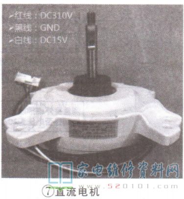

        (3)若直流电机(如图7所示)内部驱动电路发生短路(电机接插头③、④脚之间短路),主控板的开关电源会因过流而输出异常电压,致使其上的MCU输出异常数据传送给内机,从而显示"F6"通讯故障。
        (4)若直流电机内部驱动模块P、N端短路(电机接插头①、③脚之间短路),主控板会因软启动而保护,致使其上的DC310V及开关电源都不会有电压输出,从而显示“F6”通讯故障。
        提示:维修显示“F6”故障机时,确认室外风机为直流电机的,应先拔掉电机插头,再开机,如压缩机能启动几秒后停机,但不显示“F6”,而是等待几分钟后显示“E2"故障代码,则可判定“F6"故障是因直流电机故障所致,直接更换电机即可。
