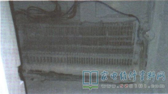

1.熔断器故障

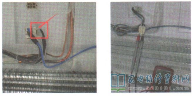

       故障现象:一台BCD 430WUP9B型冰箱蒸发器化霜不尽,导致冷藏不制冷或风扇电机噪音大的现象。

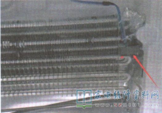

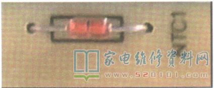

       故障原因:(1)由于蒸发器左侧线束太多,把化霜传感器包裹在里面,影响了传感器接收化霜温度,导致熔断器在传感器前动作;又因右侧熔断器下部无有效阻挡,加热器工作时右侧温度回升过快,右侧熔断器提前动作熔断开路,使化霜工作失效。
       (2)也有可能是化霜加热器连接器接触不良,导致化霜失效。

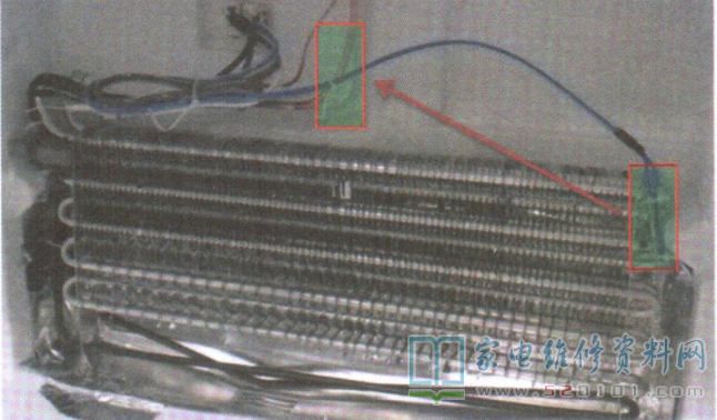

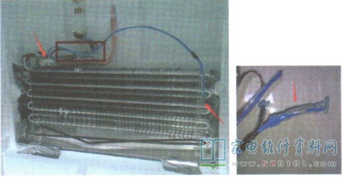

        处理措施:(1)调整线束,将冷冻蒸发器传感器与线束分离。
       (2)单独固定化霜传感器,并且捆绑在蒸发器进出管之间,用扎带捆扎,压至蒸发器翅片之上。
       (3)右侧蒸发器加装阻风块,让熔断器感受温度滞后。
       (4)最后用维修程序检查加热器是否工作正常:按住“确认”键不放,再按“功能"键超过5s,进入维修程序,HD(冷冻加热器)选择1。检查加热器发热状态。如果不加热,用万用表测量化霜加热器的连接器端子是否正常;如不正常,重新处理连接器端子或者更换加热器。
       注意:如果更换熔断器、加装右侧熔断器阻风块,若使用-段时间后还有开路现象,则移动右侧熔断器位置即可。

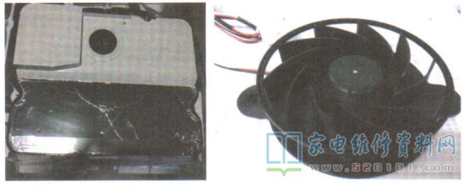

2.噪音大故障
        故障处理:(1 )排除因装配异常产生的噪音;(2)如果噪音源是冷冻风道中的风扇打冰或风机低温轴窜,可更换风道组件或者风扇电机。
