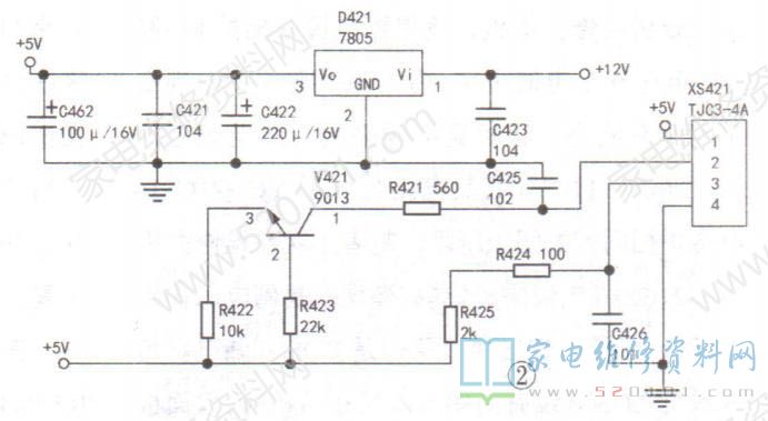

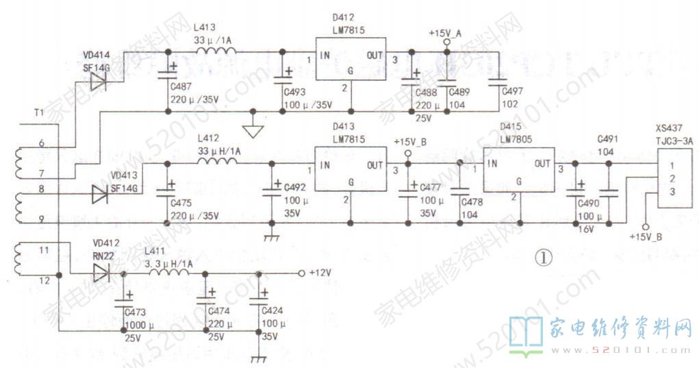

接修一台长虹变频空调,故障表现是整机不工作,显示“F8”故障代码。该故障的可能原因是压缩机驱动模块或室外主控板有问题,检测判断方法如下。(1)检测外机主控板上插座XS437(如图1所示)的①脚(DC5V)②脚(地)、③脚( DC15V)电压是否正常,若①脚DC5V电压异常或是为0V,模块上指示灯也无闪烁,此时需拔掉该插座连接线,再检测DC5V电压是否恢复正常,若正常,则为模块有故障;若不正常,则为主控板有故障。
       (2)若检测XS437各脚电压都是正常的,则再检测插座XS421(如图2所示)与模块通讯发送和接收的电压是否正常。XS421 的②脚为主控板通讯发送端,工作时电压应在DC4.4V~DC5V间变化,若检测该脚电压始终为DC5V且无任何变化,则可判断主控板有故障;若为0V,则判断模块有故障。

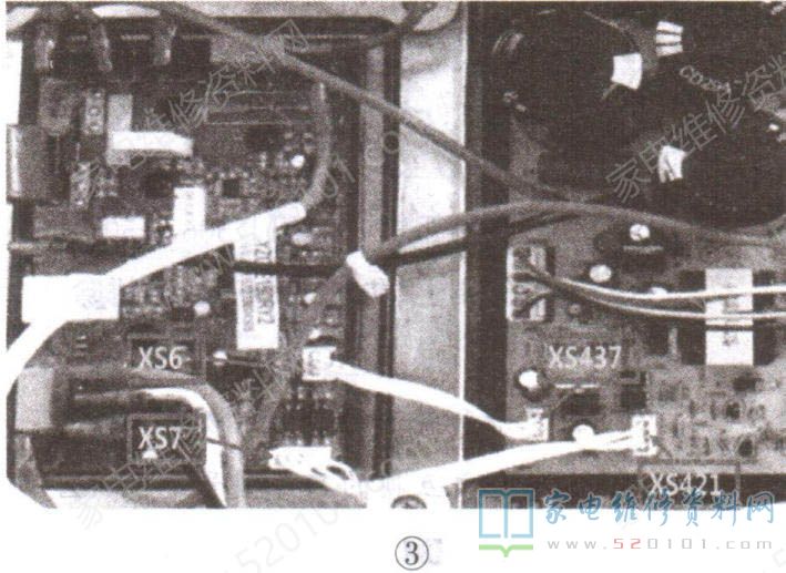

       (3)若检测XS421的②脚电压在DC4.4V~DC5V间变化,此时再检测XS421的③脚通讯接收端电压,该电压正常在DC3.3V~DC5V之间跳变,若检测电压为DC5V且无任何变化,则判断为模块有故障,反之主控板有故障。提示:实物如图3所示,主控板插座XS421与模块插座XS7相连,测试点地为冷地,模块XS6测试点地为热地,故在测试相关电压时,必须正确选择接地端,否则所测电压不准确,会引起误判。
