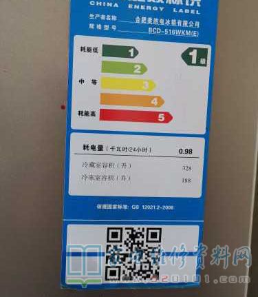

上门维修一台美的冰箱,显示ERFF故障代码常亮,查资料说是制冷风机故障,但此冰箱制冷超强,连右侧冷藏室都冻上了,鸡蛋都成了冰坨子,这说明送风风机转动正常。感觉有可能温控有问题,通信超时?取下冷藏室感温头阻值2.7K左右,风门无堵塞,问用户是不是长转不停机用户也说不清楚。
       经过在用户家里长时间试机,仔细检测,发现冷冻风机供电时而会有跳变,有时直接没有电压,怀疑相关控制电路有问题,查为三极管B1151不良引起,更换后冰箱修复。
