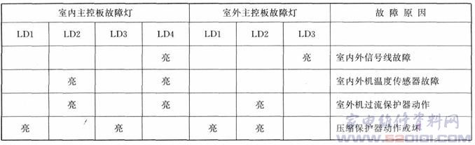

该机通过室内主板4个红色指示灯和室外主板3个红色指示灯来提示故障部位,正常情况下室内外故障灯全灭,只有室外机地址灯亮。
如室内外信号线断,室内机LED4与室外机LDE3亮,只看一侧即可,将断线处接好后两灯与保护亮时,如使其回到没有故障时的状态,(灯灭)需关断电源重新上电即作一次复位,从而消除故障指示的保持功能。若发生两个以上故障,检修时应处理先故障显示的,检修好一个故障再送电,检修第二个故障,依此类推。
