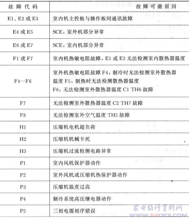

三洋BPW-V(252)GHE8柜式空调器系列故障代码
2014-05-07作者:Voyager整理1503评论
