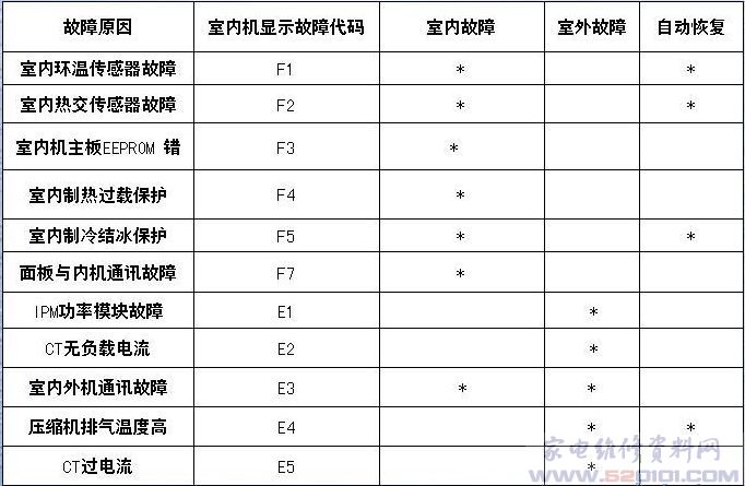

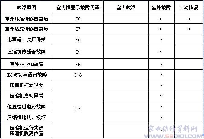

海尔KFR-60LW/R(DBPQXF)空调故障显示代码
2014-05-13作者:Voyager整理946评论
