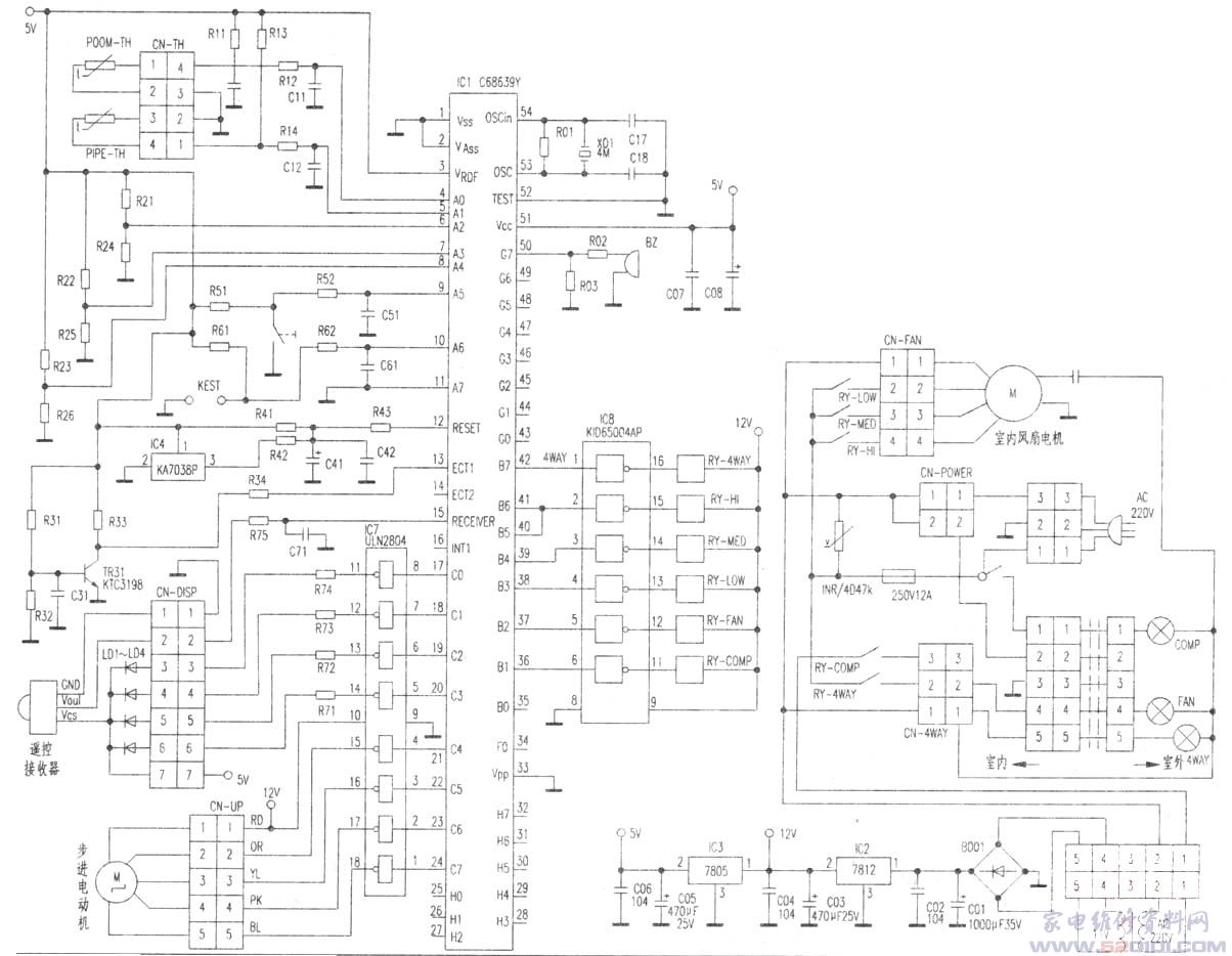

  • LG LS-B0950HT空调电控电路原理与维修
    该空调的控制电路主要由电源、单片微处理器C68639Y和驱动电路、继电器电路等组成。其主控电路图如附图所示。 一、电路原理 当接通电源后,市电经变压、整流、滤波,在C01两端形成1...
