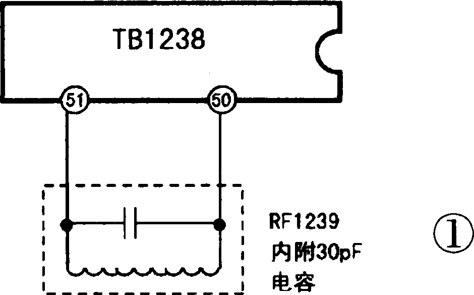

  • 康佳F2109E型彩电,收看半小时后,L波段频道不成像,出现黑白拉丝
    而且在H波段,有的频道出现黑白拉丝,有的频道图像与拉丝交替出现;U波段图像阵发性、节律性出现。AV状态收看正常,自动搜索时有个别台存不上。 该机小信号处理电路是TBl238,CPU为87CH38N。通电试机,所有的频...
