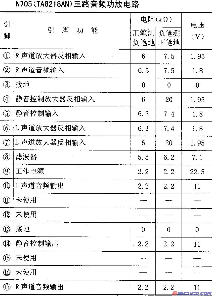

  • 康佳T2166A2彩电无伴音
    不拆机利用该机的一输入两输出端子发现输入无声而输出有声,有音量大小变化图标显示,由此断定故障在功放或音量控制电路。拆开手摸功放块微温,猜应该没有问题。测量CPU:LC863328A音量控制5脚电压在0-1.8V之间可变,明显不正常。断开到功放IC:LA4285[5]脚的输出控制...

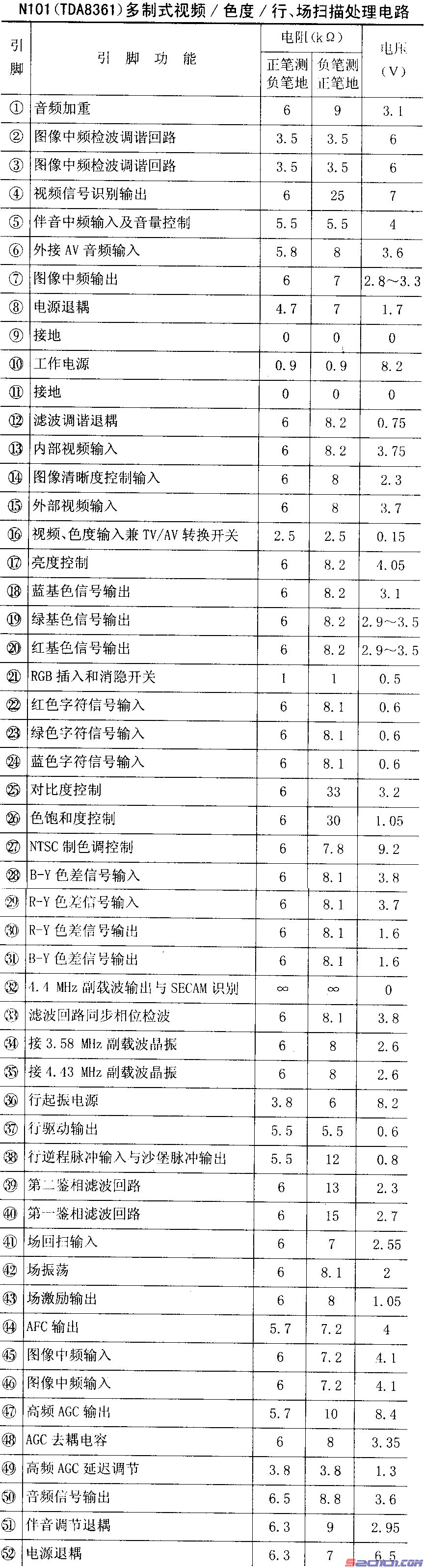

  • 康佳T2136B彩电色不正常
    一台康佳T2136B彩电,黑白图象正常有绿色,只要把色度调出图象就漫漫变的发红,但有兰色,没了绿色AV看VCD也是如此,换TDA8361不能解决问题,拆下4.43晶振结果没人了连字符也没了,说明晶振没问题,但是解码电路的确没有正常工作,检查TDA8361各脚电压基本正常,随后检查TDA46...
