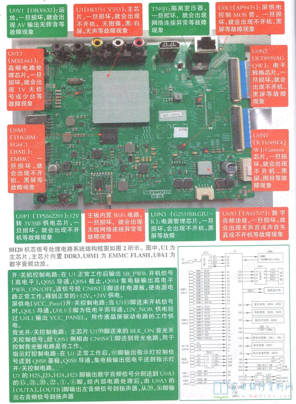

创维8H20机芯信号处理电路的供电系统结构框图如图1所示,电源板送来的+24VNOR,给U0A1供电;电源板送来的+12V NOR供电经各稳压电路稳压或变换电路变压后,送给相应的电路。+12V NOR供电分六路:一路经U0L1,得到VCC、PANEL供电,给屏驱动电路供电;一路经UOP5(TPS562201)变换,得到DDR 1V5供电,给主芯片及内部DDR电路等供电;一路经UOP5(TPS562201)变换,得到CPU 0V9供电,给主芯片CPU供电;一路经U0P6 (AOZ3112), 得到VDD 0V9供电,为主芯片内核供电;一路经U0P3(SN1501019),得到5V M供电,给USB电路及WiFi电路等供电;一路经UOP1(TPS562201 ),得到3V3SB供电,给主芯片及高频电路UOT5等供电3V3SB供电经UOP7(AZ1117),得到EMMC 1.8V供电,给U0M1等电路供电。
开机步骤:刚开机时,电源板输出+12V(适合轻载)为主板供电。+12V电压经UOP1得到3V3SB供给主芯片U1等,U1上电、复位后,外围晶振开始振荡,U1中的待机小CPU开始启动工作,输出PWRON/OFF开机信号送往电源板,电源板电路工作,产生的12V、24V,48V供给主板、背光板。U1主控系统开始启动,从EMMC存储器中读取状态数据。如果读取的为待机状态,则进入待机,此时主板系统由U1中的待机小CPU接管;如果读取的为开机状态,那么主控系统与UOM3( EMMC )进行通讯,将EMMC中的主程序装载到DDR3中,并开始运行。主控系统会对EMMC、DDR3进行初始化,主控系统进入正常的初始化过程。初始化完成后,系统处于开机状态。
