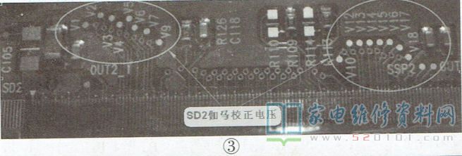

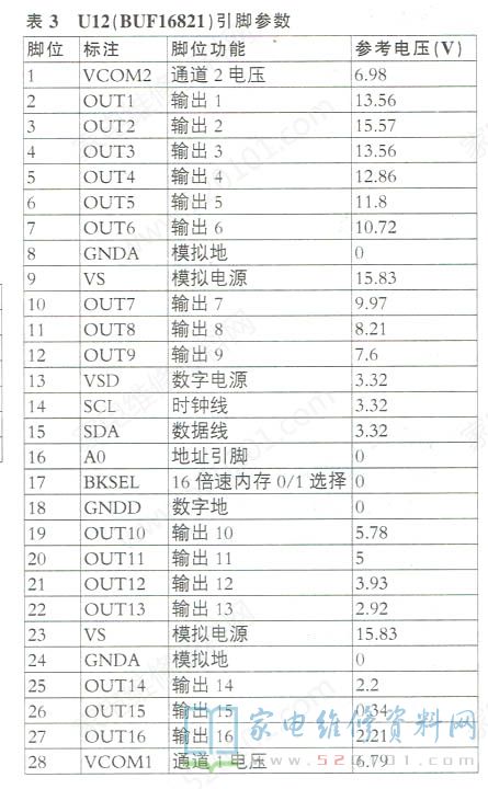

伽马校正块U12( BUF16821 )的13脚得到从电源管理块U5(TPS65162)产生的VCC(3.32V)电压后,内部开始正常工作,形成不同等级的伽马校正电压V1、V2、V4、V5、V6、V7、V8、V9,分别从U12的②、③、④、⑤、⑥、⑦、10、11输出,加至插座CN4的⑦、⑧、⑨、10、11、12、13、14脚,再转至左/右数据驱动板COF软排线中的SD2/SD7上,如图3、图4所示,而伽马校正电压V10.V11、V12、V13、14V、V15、V17、V18,分别从U1220、21、22、25、26、27脚输出,加至插座CN5的47、48、49、50、51、52、53、54脚,再转至左/右数据驱动板COF软排线中的SD2/SD7上,最终控制液晶面板,形成不同层次的灰阶,显示均匀亮度光栅。

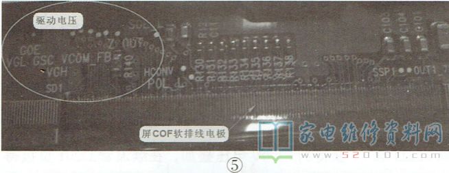

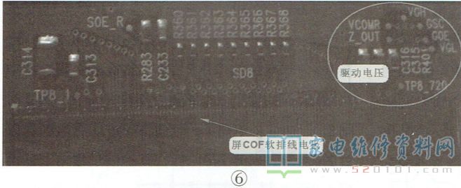

从UC1的97、98脚产生的POL(液晶分子激活电压)、SOE(源极输出使能)驱动控制信号,分别加至插座CN5的23脚/CN4的21脚、CN5的24脚,而后送入左右数据驱动板的COF处理芯片中,控制完成液晶面板的亮度显示。从UC1的的65、67、97、98脚产生的GOE(栅极输出使能)、GSC(栅极时钟脉冲)、GSP(栅极启动脉冲)、POL(液晶分子激活电压)、SOE(源极输出使能)驱动控制信号,加至插座CN4的16、18、20、21脚和插座CN5的18、20、22脚再转经左/右数据驱动板中的插座CN101/CN201,后至左/右数据驱动模组SD1和SD8的COF软排线电极(如图5、图6和带有左1右数据驱动板的偏光片图7所示),再转至左/右各4块扫描驱动模组COG(芯片封装有:移位寄存器、逻辑电路、电位转移器、缓冲放大器),通过控制垂直方向扫描的同步信号和时钟信号在移位寄存器输出状态的时间,即可循序地逐条输出开启或关闭对应扫描线的逻辑状态,加上低电位转移成高开电压或低关负电压,再加上缓冲放大器,以增大驱动能力,共同控制完成液晶面板水平方向的扫描显示。

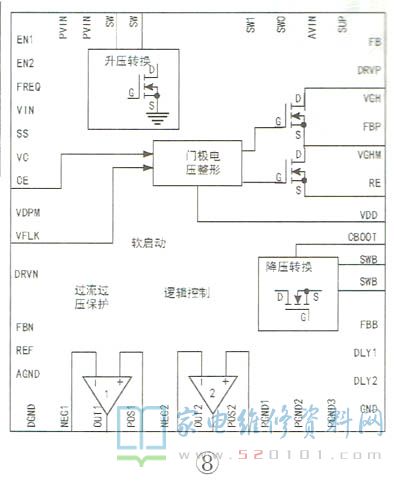

(1)电源管理块U5(TPS65162)
其内部框图如图8所示,其主要特点:输入电压范围8V~14.4V,软启动电路, 500kHz/750kHz固定开关频率,升压、降压转换,电流电压保护,正负电荷泵(栅极电压)VGH、VGL电压形成,内含两个高速运算放大器。

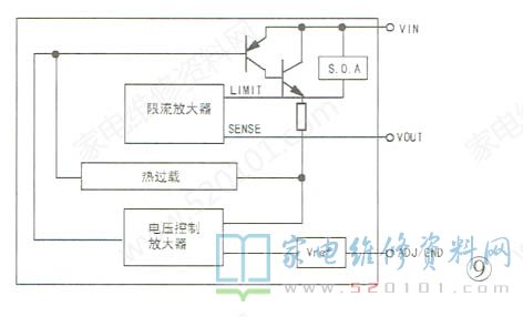

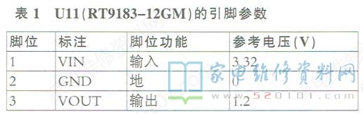

(2)DC-DC电压转换块U11 (RT9183-12GM )
内部框图如图9所示,引脚参数如表1所示。

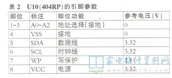

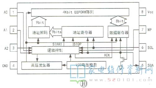

(3)存储器U10( 404RP )
404RP是一个512x8bit可擦除、可编程的存储器,内部框图如图10所示,引脚参数如表2所示。

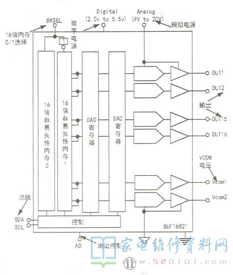

(4)伽马校正块U12(BUF16821 )
特点:10bit分辨率,提供16通道可编程伽马电压和2通道可编程vCOM电压,16倍速可擦写非易失性内存,模拟电源范围9V~20V,数字电源范围2V~5.5V。其内部框图如图11所示,引脚参数如表3所示。

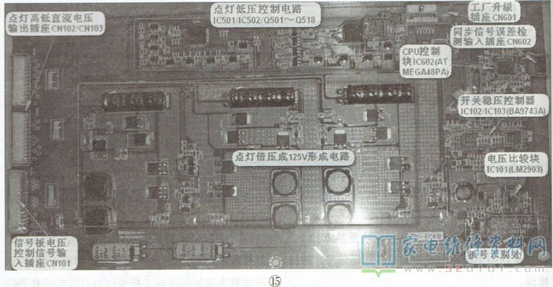

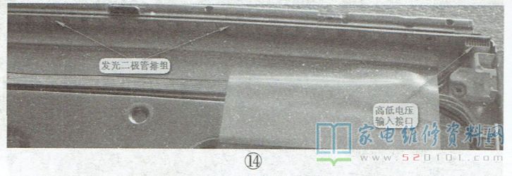

LG屏LC470WUL-STB1(ELED)内部侧部发光二极管排组如图14所示,该机背光驱动板型号为:6917L-0021A,实物如图15所示。
该屏仍是通过背光激发液晶,由液晶面板作为终端显示系统,只不过背光源采用发光二极管(LED )组成的有源矩阵背光板,分布于侧部,再经过导光板,使光线均匀反射于液晶面板上,最终显示图像。

(1)接口电路从主板插座输入背光驱动板上插座CN101的信号有:①~⑤脚(VIN)为供电24V电压;⑥~10脚( GND )接地;11脚( Vbr-A )为模拟调光电压;12脚(ON/OFF)为背光驱动板开启控制电压;13脚(Vbr-B )为突发调光电压;14脚(FAULT)为误差检测信号控制输出。
插座CN102/CN103:提供给背光板发光二极管灯串的高低直流电压,即CN102的①脚和⑧脚由第3组倍压电路形成的+125V电压,CN102的②~⑦脚、⑨~11脚为驱动IC501形成的低压提供给LED灯串,CN102的②脚和CN103的①脚由第2组倍压电路形成的+125V电压,CN103的⑤脚和②脚由第1组倍压电路形成的+125V电压,而CN103的②④脚、⑥~11脚为驱动IC502形成的低压提供给LED灯串。
插座CN602:驱动板与背光驱动板之间同步信号和误差控制信号的连接插座。若驱动板发生故障,将通过插座CN602反馈至背光驱动板中的CPU,使其停止工作而保护。
(2)倍压电路和低压驱动电路
要驱动背光灯板上的发光二极管灯串,必须施加一定的高压(+125V),所以背光驱动板上采用了三组倍压整流电路,即L201/L202/D202/D203/D204/C204/C202/C209/C210/C211,L301/L302/D302/D303/D304/C304/C302/C309/C310/C311, L401/L402/D402/D403/D404/C404/C402/C409/C410/C411组成的电路。
另外,还需低压驱动电路形成低压来控制发光二极管灯串,即IC501(AS3693A )/Q501~Q509/IC502( AS3693A )/Q510~Q518组成的电路。(
3)CPU控制处理、开关稳压控制及双电压比较放大电路
IC601 ( ATMEGA48PA )/Y601 (18.432MHz)与外围元件组成CPU及软件控制电路;IC102/1C203( BA9743A)与外围元件组成开关稳压控制电路;IC101 (LM2903 )/Q106/Q107/Q108与外围元件组成双电压比较放大电路。

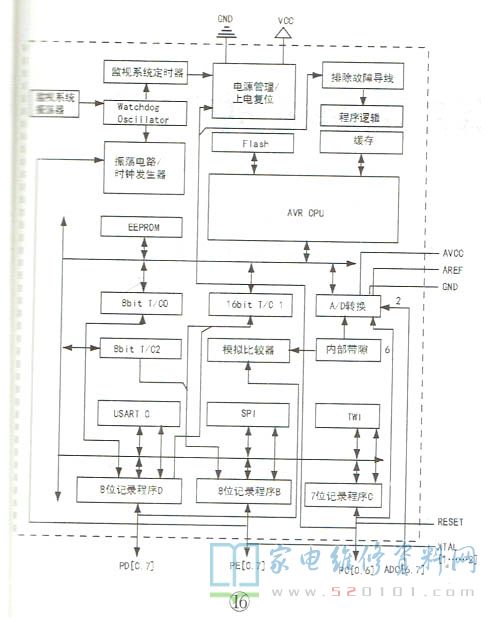

(1) CPU及FLASH控制IC:IC602 (AT-MEGA48PA)
该IC是一款高性能、低能耗的8位微控制器,内置32X8通用工作寄存器、一个16位定时器及独立分频器等,内部结构如图16所示。

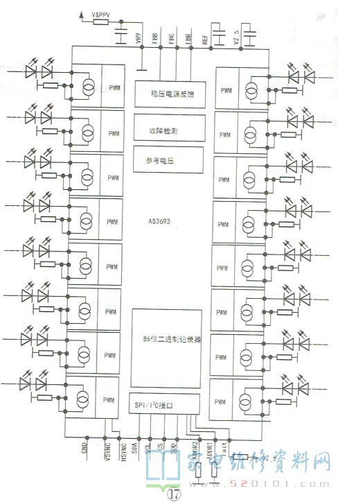

(2)背光驱动电压控制IC:AS3693AAS3693A
是一款16通道高精密LED内置的PWM发生器,以控制液晶面板背光驱动。当接受适当电压时,每个通道均可以通过内置的PWM发生器实现完全独立的控制,还可通过SPI/PC总线进行控制。该器件还内置有热关断及LED开路和短路控制。芯片内部结构如图17所示。

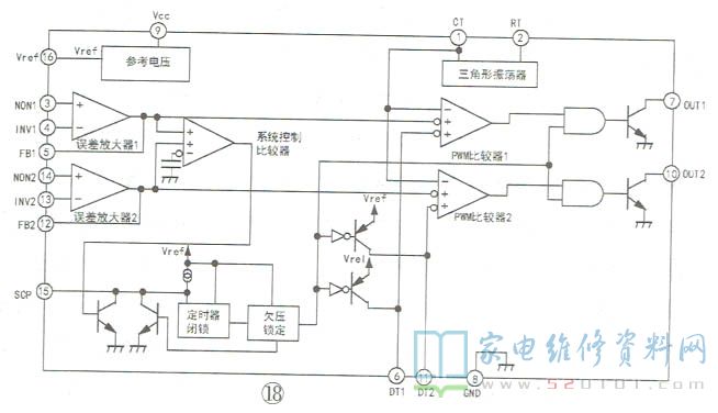

(3)通道开关稳压控制IC-BA9743AFV

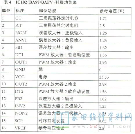

BA9743AFV采用脉冲宽度调制(PWM)系统,两通道可直接进行DC-DC转换,并且内置参考电压电流、定时器闭锁、短路保护电路、防止低压输入时发生故障的电路。芯片内部结构如图18所示,电压功能参考表如表4所示。

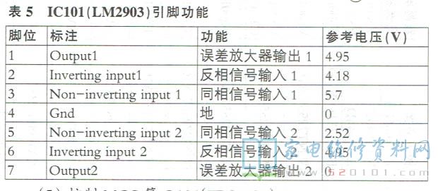

(4 )低功耗双电压比较IC-LM2903
LM2903内置两个独立的低功耗、电压比较放大器,共用一个电源输入。芯片内部结构如图19所示,电压功能参考表如表5所示。

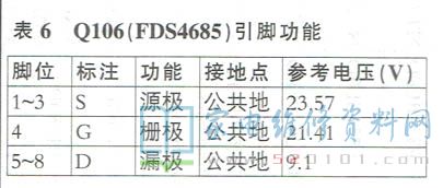

(5)控制MOS管Q106( FDS4685 )
其内部结构如图20所示,电压功能参考表如表6所示。

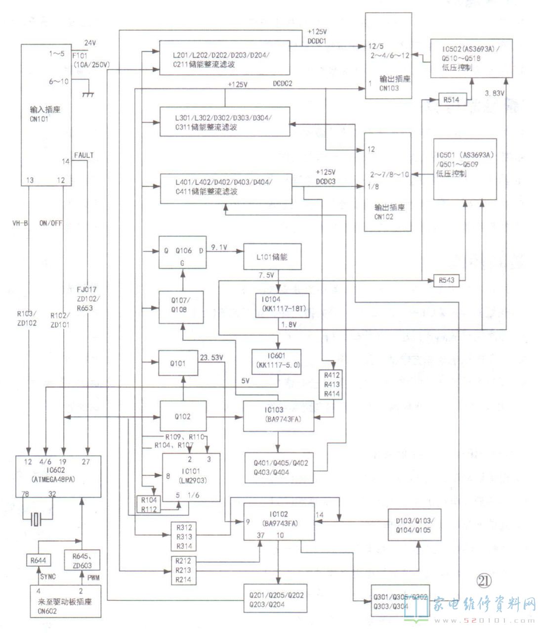

4. LED背光驱动板的工作原理
信号处理流程框图如图21所示。
(1)输入的24V电压流程
由电源板产生的24V电压,经过背光驱动板上的输入插座CN101的①~⑤,再通过保险F101( 10A/250V),分别送至:1)经电感L201 储能和释能、L202储能,二极管D202、D203、D204及电容C211整流滤波,产生+125V (DCDC1)高压,而后送至输出插座CN103的12、⑤脚,最终提供给背光灯板上的灯串;同时再经过电阻R212、R213、R214隔离,一路直接送入开关稳压控制块IC102 ( BA9743FA )的③脚,另一路控制三极管D103、Q103、Q104、Q105导通,而后加至IC102的14脚,最终控制IC102的⑦脚输出,再经三极管Q201、Q205、Q202和MOS管Q203、Q204导通,反馈于储能电感L202输出端,实现倍压整流电路的稳定性。
2)经电感L301储能和释能、L302储能,二极管D302、D303、D304及电容C311整流滤波,产生+125V(DCDC2)高压,而后送至输出插座CN103的①脚和CN102的12脚,最终提供给背光灯板上的灯串;同时再经过电阻R312、R313、R314隔离,而后加至开关稳压控制块IC102(BA9743FA)的④脚,最终控制从IC102的①脚输出,经三极管Q301、Q305、Q302和MOS管Q303、Q304导通,反馈于储能电感L302输出端,实现倍压整流电路的稳定性。
3) 经电感L401储能和释能L402储能,二极管D402、D403、D404及电容C411整流滤波,产生+125V(DCDC3)高压,而后送至输出插座CN102的①、⑧脚,最终提供给背光灯板上的灯串;同时再经过电阻R412、R413、R414隔离,而后加至开关稳压控制块IC103( BA9743FA )的③脚,最终从IC103的⑦脚输出,控制三极管Q401、Q405、Q402和MOS管Q403、Q404 导通,反馈于储能电感L402输出端,实现倍压整流电路的稳定性。
4)24V电压送至MOS管的源极的同时,从IC103的19脚输出控制信号,控制三极管Q107、Q108饱和导通,加至Q106的栅极,从漏极输出9.1V电压,经电感L101释能L135滤波,产生7.5V电压,分三路:一路送入三端稳压块IC104(KK1117-18T )的③脚,经降压由②脚产生1.8V电压,分别送入低压控制三极管Q501~Q509和Q510~Q518的基极,从集电极输出低压,而后转经插座CN102的②~⑦/⑧~10脚和CN103的2~④/⑥~12脚,最终加至背光灯板上的灯串,点亮背光灯模组;第二路分别经电阻R543和R544限流形成3.83V电压,加至背光驱动低压形成块IC501、IC502的10脚,作为该芯片的供电,经过内部正常工作后,由16个LED通道PWM发生器形成并输出低压,加至三极管Q501~Q509和Q510~Q518的发射极;第三路送入三端稳压块IC601(KK1117-5.0)的③脚,经降压由②脚产生5.0V电压,加至CPU及FLASH块的④、⑥脚,作为该芯片的供电。
5)24V电压送至三极管Q107的集电极,同时由开关稳压控制块IC103( BA9743FA )的①脚输出控制信号,送至Q107.Q108的基极,再由Q107、Q108的发射极输出信号控制MOS管Q106的栅极。
6)24V电压送至三极管Q101的发射极,再由三极管Q102的集电极控制输出至Q101的基极,从Q101的集电极输出25.53V电压,分别加至开关稳压控制块IC102/IC103( BA9743FA)的⑨脚,作为该芯片的供电。
7)24V电压加至双电压比较放大块IC101 (LM2903)的⑧脚,另24V电压分别经过电阻R104、R107及R109、R110和R104、R112限流,送至IC101的同相输入③、⑤脚和反向输入②脚,经内部比较放大后从①、⑥脚输出,又分别控制三极管Q102的基极和IC602的模数转换19脚。
(2)点灯控制开关信号流向
由信号主板转经插座CN101的12脚输入点灯控制开关信号( ON/OFF),经过电阻R102隔离、二极管ZD101稳压,直接送至CPU块IC602( ATMEGA48PA )的19脚。
(3)数字调光控制信号流向
由信号主板转经插座CN101的13脚输入数字调光控制信号(Vbr-B),经过电阻R103隔离、二极管ZD102稳压,直接送至CPU块IC602 (ATMEGA48PA )的12脚。
当然CPU块IC602(ATMEGA48PA)要正常工作,除了④、⑥脚加上5V供电外,还需在其⑦、⑧脚加入时钟晶振Y601(18.432MHz),然后从CPU( IC602 )的①脚D3、⑨脚D5、11脚D7信道端口输出信号,送至背光低压驱动块IC501/IC502( AS3693A )的39、38、40脚。
(4)误差检测
由信号主板转经插座CN101的14脚输入误差检测信号(FAULT),经过电阻R103隔离二极管ZD102稳压、电阻R653再次隔离,然后送入CPU块IC602( ATMEGA48PA )的27脚。CPU一旦检测出错误信号,将会停止工作,处于保护状态。
(5)同步及保护信号
由驱动板上插座CN602的③脚输出同步信号,经电阻R644隔离,和从其②脚输出的PWM脉冲信号,经电阻R645隔离、二极管ZD603稳压,一起送至CPU IC602的32脚,作为驱动板反馈误差信号的检测点。
总之,LED液晶屏中的背光板上的灯串,在得到背光驱动板输出的高压(+125V)和不同的低压后,LED灯串被点亮,屏幕呈现白光,若此时屏驱动板加上双LVDS高清图像差分信号,就会产生绚丽多彩的画面来。

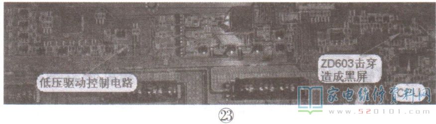

故障现象2:黑屏(屏自检状态)。分析检修:二次开机后通过观察液晶屏侧面,发现背光灯板上的灯串没有被点亮,说明背光驱动板没有正常工作。进一步检测保险F101两端输入的24V电压、高电平5V开关控制信号以及3.3V数字调光控制信号均正常,而且经倍压电路产生的高压(+125V )也正常,但检测到低压驱动芯片IC501/IC502 不能输出正常的不同低压,提供给背光灯板上的灯串。而IC501/IC502除了需要正常工作电压外,还需CPU(IC602 )提供控制信号,最后检查发现CPU的①脚电压为1.3V(正常为2.44V ),致使CPU没有正常的数字调光控制信号输入而引起黑屏。顺路检查发现稳压二极管ZD603已击穿,换为同型号稳压二极管后,故障排除。故障点如图23所示。
