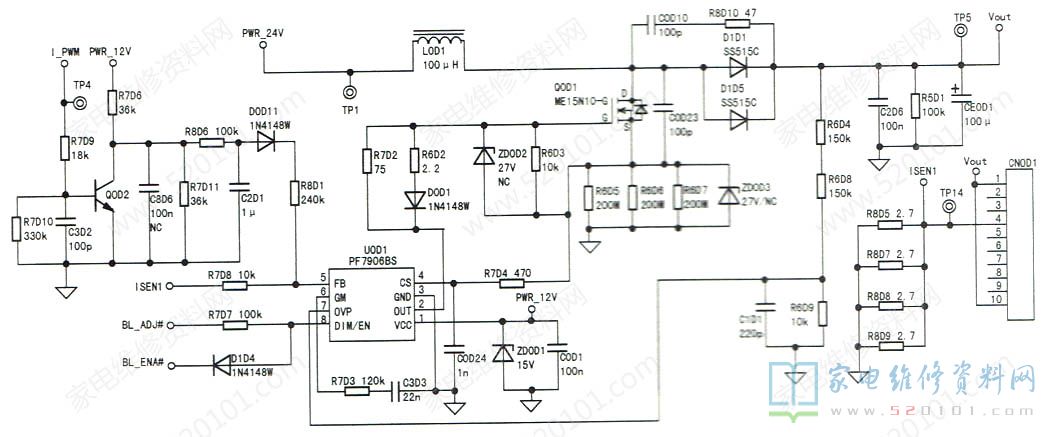

接修一台创维32E3500型液晶电视(9R43机芯),故障表现为黑屏,伴音正常。试机观察,背光未点亮。待机时测LED灯串供电为24V,开机瞬间测灯串供电超过24V,但又立即降到24V,说明背光电路进入了保护状态。L0D1、Q0D1、U0D1(PF7906BS)等元件组成灯供电自举升压电路,如图1所示。
PF7906BS的①脚为12V 供电端,②脚输出驱动脉冲,外接功率开关管QOD1。④脚为自举电路工作电流限制端。⑤脚为灯电流恒定控制端,灯串电流通过R8D5、R8D7~R8D9时,这些电阻两端的电压接入⑤脚,作为灯串电流恒定控制的依据。根据屏型号,主芯片输出I PWM控制信号,经Q0D2倒相放大后也接入此脚,实现灯电流恒定控制。⑥脚为放大补偿端,⑦脚为灯供电过压(OVP )检测端,⑧脚为IC启动控制端,当此脚电压为0V时,IC将停止工作,背光熄灭。检查④脚外接的电流检测元件正常,转向检查⑦脚外接的OVP电路元件,发现R6D9阻值增大,将其换新后故障排除。
