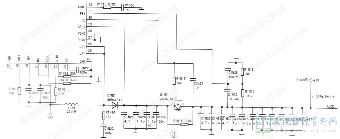

接修一台创维32X5型液晶电视,故障表现为白屏,但伴音正常。根据故障现象分析,该机故障部位在TCON板或主板与TCON相关的电路中。测试上屏线插座CNONO中的DVDD、AVDD电压为0V,正常时分别为3.3V和16V ;LVDS各通道电压在1.0V~1.3V 之间变化,说明主芯片中的LVDS信号处理电路正常。DVDD、AVDD电压由主板电源管理芯片RT9955(U1N0)提供,测RT9955 16、17、20、25、26脚有正常的12V供电,⑨脚(EN)使能电压为正常值4V (12V经R1N6、R1N7分压得到)。根据维修经验判定,该机故障可能是AVDD电压异常,导致整个电源管理块停止工作。AVDD电压是电源管理块首先产生的一路电压,送入TCON电路板,同时形成VGH电压(31V),如图1所示。
25、26脚输出开关驱动脉冲,经L1N1储能变换、D1N3整流CIN24、C1N25等滤波,30脚输出启动AVDD的开关信号,Q1N0导通,在D极得到16V(AVDD)电压。此电压再经分压电阻R1N17、R1N18分压返回到IC 31脚,实现稳压控制。检查AVDD电压形成电路,发现Q1N0开路。更换Q1N0后试机,故障排除。
