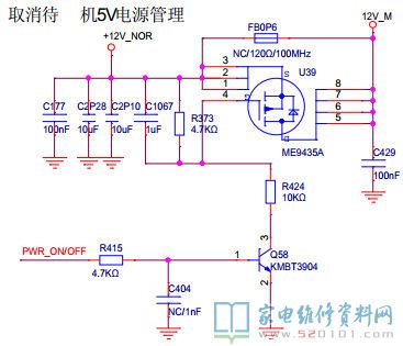

一台创维49G7200液晶电视,故障表现为红灯不开机,仔细检查PCB板正反面,没有发现缺件或者元件脱落烧毁现象。接上串口终端,通 电查看打印信息显示正常,接第七代转换器图像声音均正常,但在电视上为红灯不开机,怀疑开机电路损坏引起。查看原理图仔细研究测量,发现正常待机红灯时U39 MOS管为关闭状态,此板U39 MOS管已击穿损坏,一直为导通状态,导致红灯无法开机。更换U39后,再次试机,故障排除。
