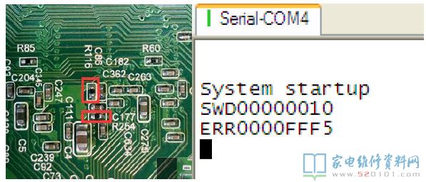

一台创维55G8200液晶电视,采用的是8H80机芯,故障表现为不开机。仔细检查PCB板正反面,没有发现缺件或者元件脱落烧毁现象。接上串口终端,通 电查看打印信息显示如下,打印信息意思为主芯片与DDR 通讯失败。主芯片被换过,排除主芯 片可能。仔细检测各点电压是否正常,最后发现R116与R254处只有0.4V 左右,正常为0.75V左右,此处电压为DDR基准电压。更换R116 与R2541K 电阻后,电压恢复正常0.75V,再次查看打印信息正常向下跑。接工装试机,图像声音正常。老化,故障排除。
