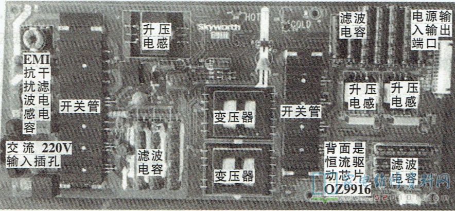

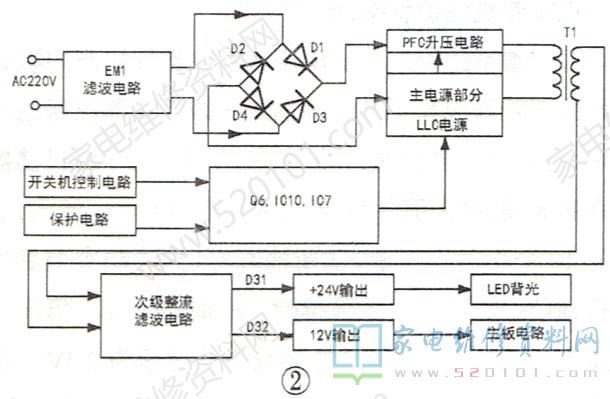

创维168P-L5L013-00型电源板应用于创维49G7200、G9200等机型液晶电视中。G7200、 G9200等机型是创维高端4K产品的代表之作,社会拥有量巨大,上市两年多来,电源板的损坏已进入高发期,为了让大家对此机型的电源维修有所了解,下面详细介绍它的工作原理及检修方法,希望能给大家带来帮助。168P-L5L013-00电源板实物图如图1所示,框图如图2所示。
一、电路特点
该电源板采用电源与恒流一体化设计,电路结构简单,性价比高。电路由EMI抗干扰电路及全桥式整流滤波PFC功率提升PWM控制与稳压功率输出及恒流驱动三大电路组成。其中,电源输入电压为交流220V,输出电压分别为24V/1.5A(背光)、+12V/3A(机芯板)两组。IC1(TEA1716T)是PFC、半桥功率输出控制集成电路,Q6、IC10、IC7及其外围元件组成开/待机控制电路,此电路控制IC1的工作状态。该电源的工作时序是:首先,220V交流电经EMI滤波桥式整流滤波,送往主电源电路,主电源电路开始工作,即PFC电路先正常工作,得到380V的PFC供电,随后半桥功率输出电路正常工作,输出+12V(为主板电路供电)、+24V(为背光电路供电)电压。

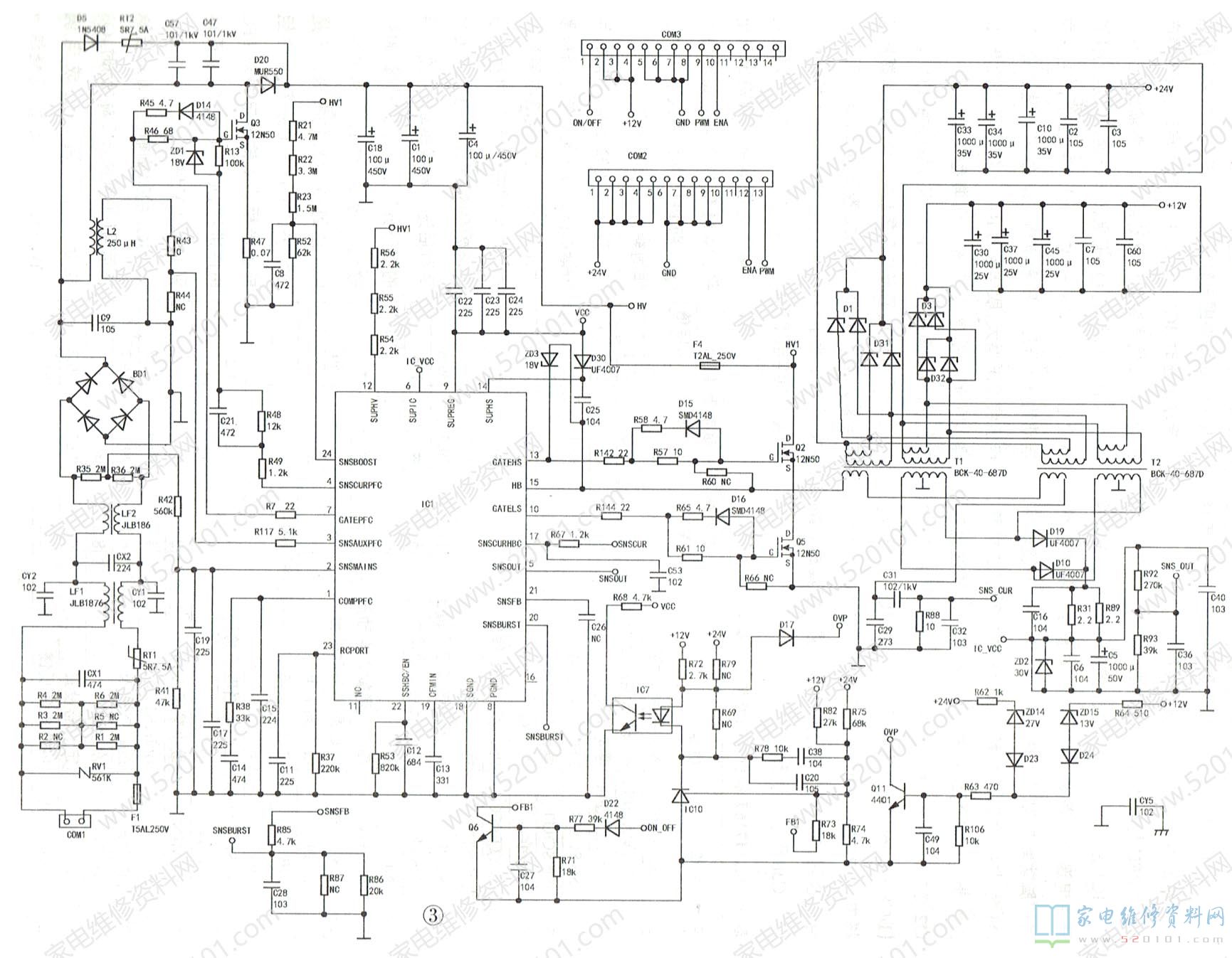

电源电路原理图见图3。
1.EMI抗干扰滤波电路
F1是保险丝,RT1是限流电阻,RV1是压敏电阻,CY1、CY2是共模滤波电容,LF1.LF2是共模电感,CX1.CX2是差模电容,R1~R6是泄放电阻。交流220V经EMI电路处理后,送入全桥整流滤波电路,得到脉动的280V直流电压。
2.开/关机控制电路
Q6、IC10、IC7等元件组成开/关机控制电路。在刚开机时,电源电路工作在BURST(突发)模式,输出10V电压经主板上DC-DC变换后为CPU供电,CPU正常工作后,输出ON OFF开机信号(高电平),Q6饱和导通,R73与R74并联接地,10V电压经分压取样后,送给IC10(TL431 )一个较低的电压,IC10输出的误差电压经IC7控制IC1的21脚,使该脚电压升高。当IC1 21脚的电压超过4.1V时,IC1的20脚( BURST模式控制)的电压会超过3.5V,IC1内部电路和整个电源电路马上切换到正常工作模式,电源电路输出正常的12V、24V供电。

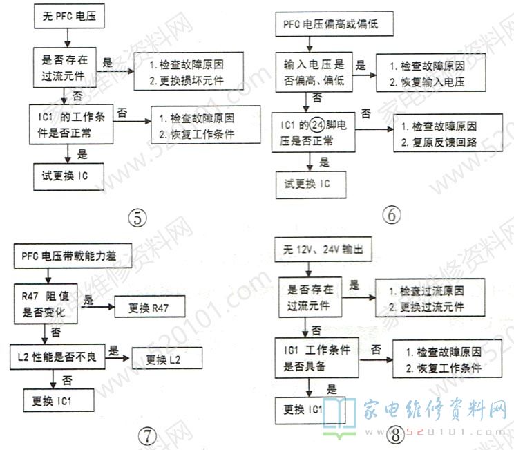

该电源电路常见故障有:无PFC电压,PFC电压异常,无12V、24V电压输出等,其检修流程见图5~图8。

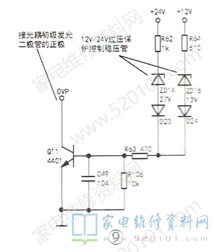

例1:一台65G9200型机(8H88机芯),在开机瞬间指示灯亮,几秒后熄灭,不开机。
分析检修:根据故障现象分析,判断故障原因可能是电源板或主板异常,也有可能是软件问题。为准确判定,开机后检测电源,发现12V、24V电压很低;断开负载,这两组电压依旧很低。因开机瞬间指示灯亮,说明电源板已输出5V和12V。开机瞬间监测12V,果然正常,然后慢慢变低,判断保护电路已起控。试着断开过压保护管Q11 ,输出电压恢复正常,说明判断正确。再分别断开D23和D24试机,当断开D24后,开机正常。经查,ZD15(13V稳压管,如图9所示击穿.换新后故障排除。
提示:开机瞬间电源板输出电压正常,随后消失,这说明PFC及半桥功率输出电路基本正常,应重点检查过压保护及稳压取样电路。

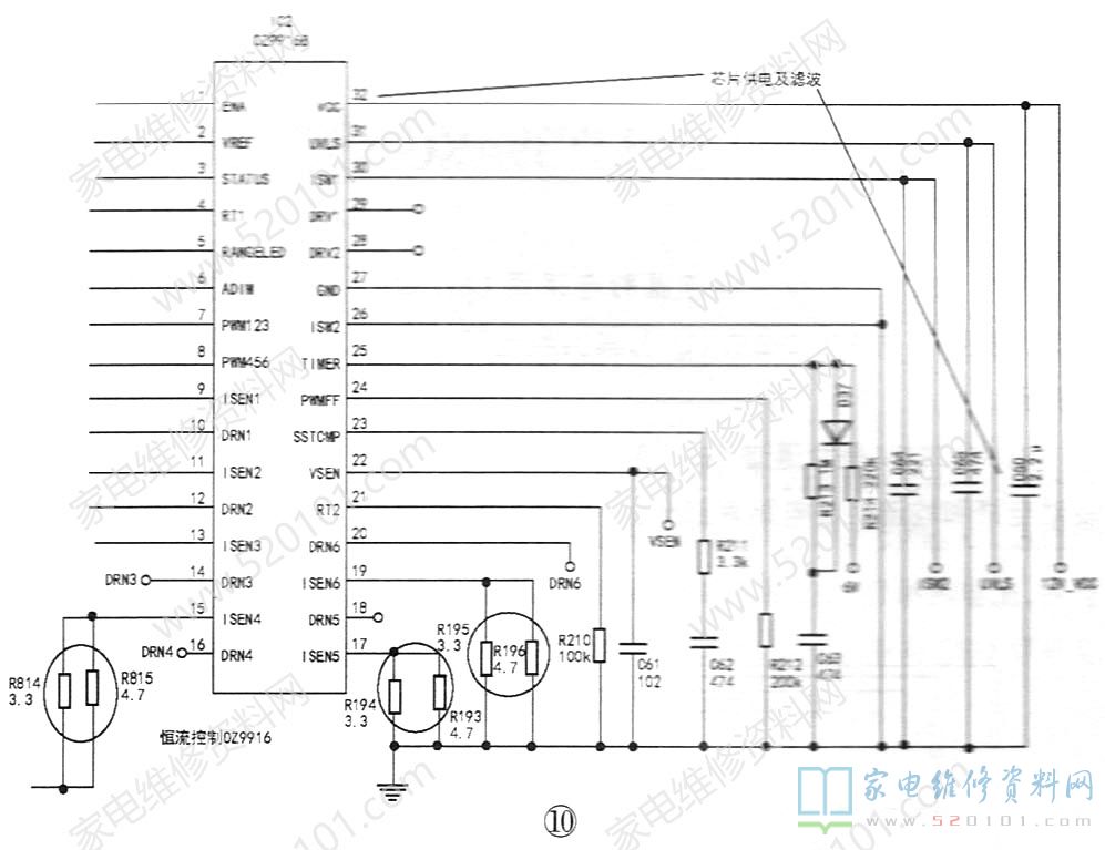

例4:一台49G7200型机(8H87机芯),开机后屏上有很暗的图像,伴音正常。
分析检修:开机测试,发现LED背光不亮,重点检查恒流板。首先检查BOOST(升压)电路,检测升压管Q12、Q13正常,但栅极电压异常,由此判断LED恒流控制电路有问题。检查恒流控制芯片OZ9916B的供电,发现供电端32脚电压远低于正常值12V,检查该脚外围电容C50(见图10),发现漏电严重,将其换新后故障排除。提示:实修发现,恒流控制芯片OZ9916B损环率较高,须注意。
