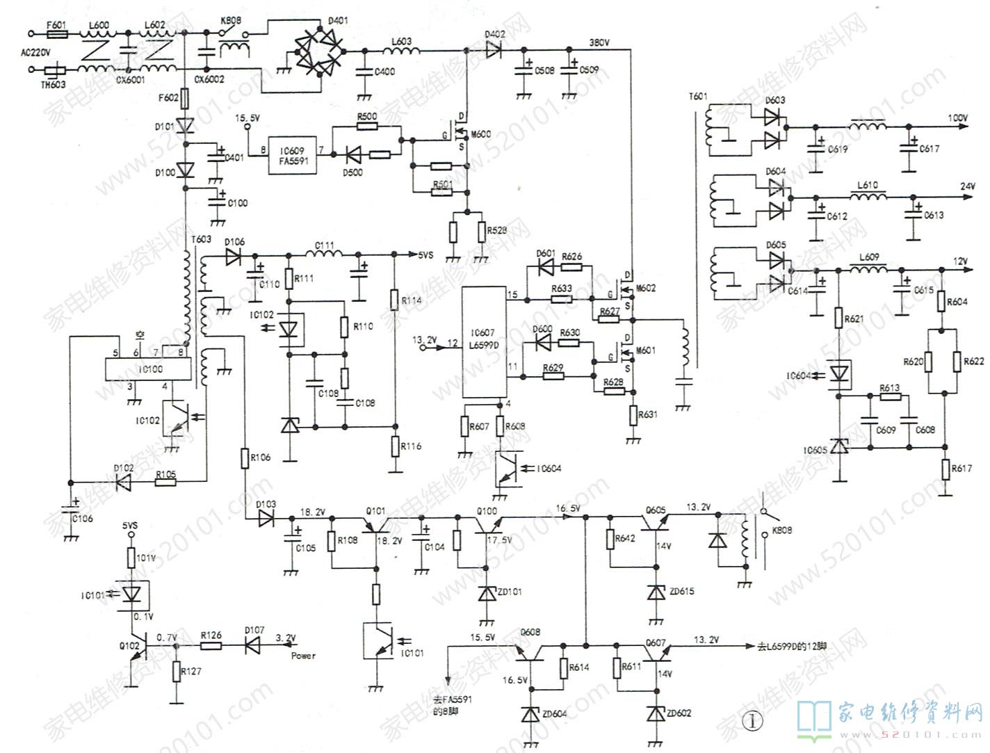

例1:接修一台创维32E15HR型LED液晶电视,通电后有继电器吸合声,蓝灯亮,三无。分析检修:该机电源板型号为168P-P37TWS-00,其副电源由IC100( A6059H)、T603、D106、C110等组成,如图1所示。
市电经二极管D101、全桥D401内部的一只二极管半波整流后,C401、C100滤波得到约310V直流电压,供副电源使用。副电源冷端输出5V待机电压5Vs,热端输出18.2V直流电压(待机时会升到40V)。开/待机控制电路由CPU、Q102、IC101、Q101等组成,给继电器K808、主电源驱动芯片IC607(L6599D )的12脚、PFC驱功块IC609( FA5591)的⑧脚供电。开机时,CPU输出高电平3.2V,Q102饱和导通,光耦IC101导通,Q101导通,集电极输出18.2V电压,经Q100稳压后输出16.5V 电压,一路通过Q605稳压产生13.2V电压,给继电器K808供电,K808吸合;第二路通过Q608稳压产生15.5V电压,供IC609;第三路经Q607稳压产生13.2V电压,供IC607。PFC电路起振产生380V直流电压,主电源开始工作,输出12V、24V、100V三种直流电压。
PFC电路由IC609、L603、M600、D402、C508 等元件组成。主电源由IC607、M602、M601、T601等元件组成。上电,测5Vs电压为5.1V,无纹波,说明待机电压正常;PFC端子电压在380V~390V之间波动,12V、24V电压在0.2V~0.6V之间波动,100V电压在0V~1V之间波动。断开主电源各路负载后现象不变,说明故障部位在电源。测主电源的三路输出电压端对地电阻,12V、24V端对地正反向电阻正常,而100V端对地阻值正反向均为8Ω,不正常。测得滤波电容C619、C617均正常,整流二极管D603内部一只二极管已击穿。换上一只同型号(YG902C2)二极管后试机,故障排除。
提示:该机背光电路采用100V 供电,背光电路主要由两块驱动芯片3039M和两只贴片功率场效应管6N40组成,分别产生两路150V电压供给LED灯条。
例2:一台创维32E15HR型LED液晶电视,雷击后三无,指示灯不亮。分析检修:测量副电源输出的5Vs电压为0V,IC100的⑦、⑧脚电压约为310V,最后查出IC100、IC102、IC103损坏,将上述损坏元件全部换新后通电,5Vs电压为5.1V(正常),但仍不开机。测量D107的正端电压为3.2V,说明主板已输出开机信号,但IC609的⑧脚IC607的②脚供电均为0V。接下来检查开/待机电路,测量Q102的b极电压为0.7V,c极电压为0.1V,光耦IC101的①脚电压为1.1V,但Q100的b、e极电压约为0V。经查,18V稳压二极管ZD101击穿,将其换新后故障排除。
提示:ZD101击穿后,Q100的e极无输出电压,Q605、Q608、Q607截止,故PFC和主电源电路均不工作,从而出现三无故障。
