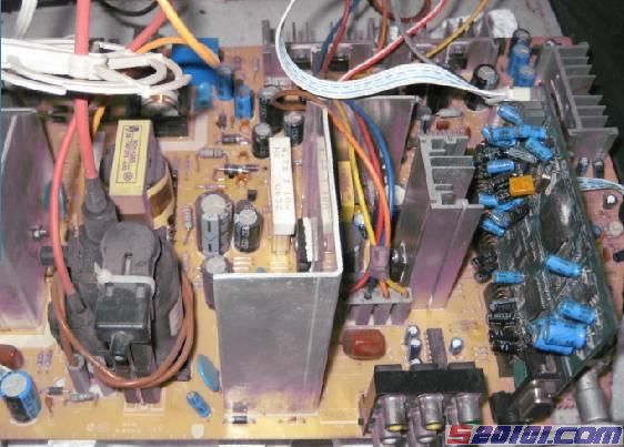

机芯板实物图采用HY11机芯的机型有:21V18SP HD21M62S HD21V18SP HD25M62S 29V18SP

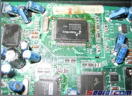

数字板实物图

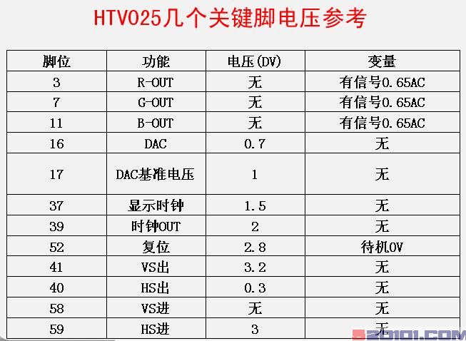

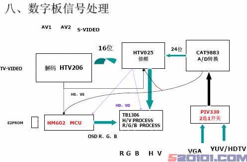

MS12机芯与HY11机芯相似,主板扫描电路基本相同,电源有区别,但电源线路方案与MS22,IV22相似的是用的1265。数字板线路方案类似MS22,都是采用Mstar 5C26主IC方案。

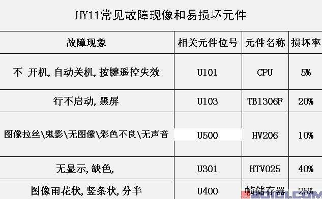

三、HY11机芯一般维修思路,常坏元件和故障归总
