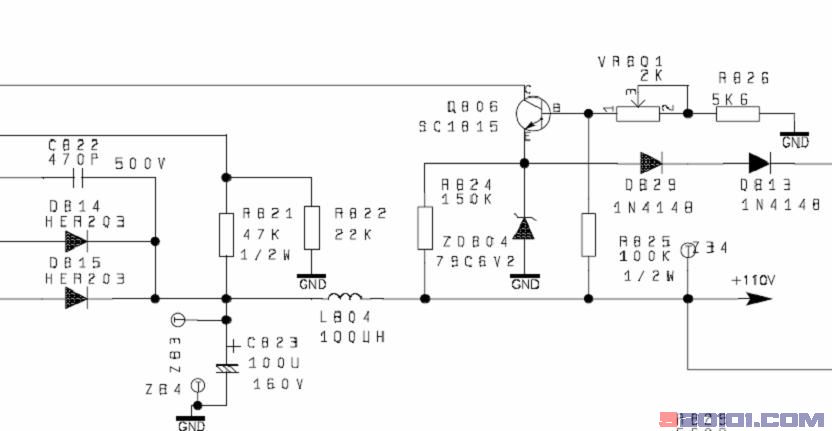

4、部分本地台强信号出现收台不同步现象,把C108改成4.7UF
5、自动关机,通过取消Q803保护管处理。但是图像过亮时候会出现烧Q801。
