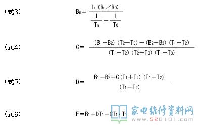

但实际上,热敏电阻的B值并非是恒定的,其变化大小因材料构成而异,最大甚至可达5K/°C。因此在较大的温度范围内应用式1时,将与实测值之间存在一定误差。
此处,若将式1中的B值用式2所示的作为温度的函数计算时,则可降低与实测值之间的误差,可认为近似相等。
(式2) BT=CT2+DT+E
上式中,C、D、E为常数。
另外,因生产条件不同造成的B值的波动会引起常数E发生变化,但常数C、D 不变。因此,在探讨B值的波动量时,只需考虑常数E即可。
常数C、D、E可由4点的(温度、电阻值)数据 (T0, R0). (T1, R1). (T2, R2) and (T3, R3),通过式3~6计算。
首先由式样3根据T0和T1,T2,T3的电阻值求出B1,B2,B3,然后代入以下各式样。

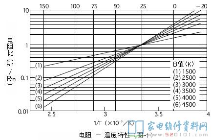

2、电阻值计算例
试根据电阻-温度特性表,求25°C时的电阻值为5(kΩ),B值偏差为50(K)的热敏电阻在10°C~30°C的电阻值。
3、步 骤
(1)根据电阻-温度特性表,求常数C、D、E。
To=25+273.15 T1=10+273.15 T2=20+273.15 T3=30+273.15(2) 代入BT=CT2+DT+E+50,求BT。
(3) 将数值代入R=5exp {(BTI/T-I/298.15)},求R。
*T : 10+273.15~30+273.15
4、电阻-温度特性图如图1所示

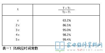

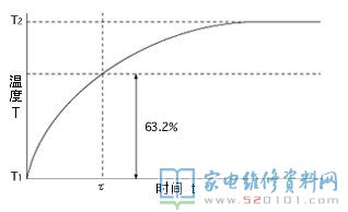

9、应环境温度变化的热响应时间常数(JIS-C2570)
指在零负载状态下,当热敏电阻的环境温度发生急剧变化时,热敏电阻元件产生最初温度与最终温度两者温度差的63.2%的温度变化所需的时间。
热敏电阻的环境温度从T1变为T2时,经过时间t与热敏电阻的温度T之间存在以下关系。
| T= | (T1-T2)exp(-t/τ)+T2......(3.1) |
| (T2-T1){1-exp(-t/τ)}+T1.....(3.2) |
上式中,若令t=τ时,则(T-T1)/(T2-T1)=0.632。
换言之,如上面的定义所述,热敏电阻产生初始温度差63.2%的温度变化所需的时间即为热响应时间常数。
经过时间与热敏电阻温度变化率的关系如下表所示。
产品目录记录值为下列测定条件下的典型值。
(1) 静止空气中环境温度从50°C至25°C变化时,热敏电阻的温度变化至34.2°C所需时间。
(2) 轴向引脚、径向引脚型在出厂状态下测定。
另外应注意,散热系数、热响应时间常数随环境温度、组装条件而变化。

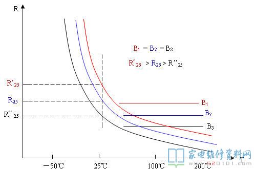

B 值相同, 阻值不同的 R-T 特性曲线示意图

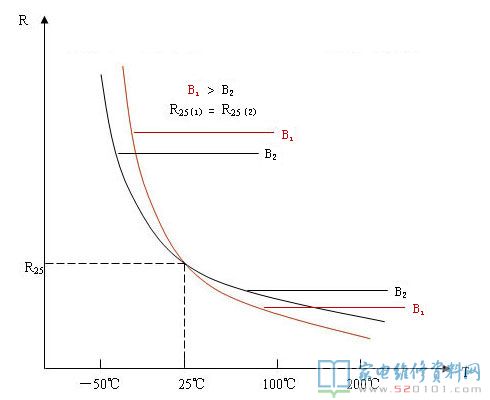

相同阻值,不同B值的NTC热敏电阻R-T特性曲线示意图

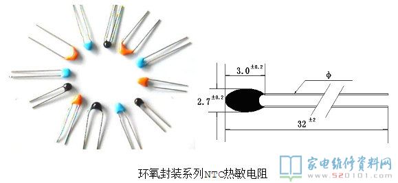

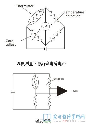

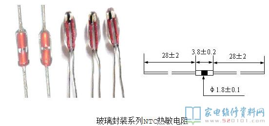

10、温度测量、控制用NTC热敏电阻器
外形结构
应用电路原理图

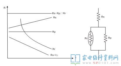

12、温度补偿用NTC热敏电阻器
许多半导体和ICs有温度系数而且要求温度补偿,以在较大的温度范围中达到稳定性能的作用,由于NTC热敏电阻器有较高的温度系数,所以广泛应用于温度补偿。

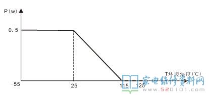

主要参数如下:
额定零功率电阻值R25 (Ω)
R25允许偏差(%)
B值(25/50 ℃)/(K)
时间常数 ≤30S
耗散系数 ≥6mW/ ℃
测量功率 ≤0.1mW
额定功率 ≤0.5W
使用温度范围 -55 ℃ ~+125 ℃
降功耗曲线:
