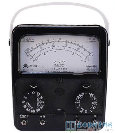

该仪表外观采用耐压粉制,结构坚固,标度盘宽阔,读数清晰。仪表适合在周围气温为0~40摄氏度,相对湿度85%以下环境中工作。
一、500型万用表量程范围
直流电压:0/2.5/10/50/250/500/2500V
直流电流:0/50μA/1/10/100/500mA
交流电压:0/10/50/250/500/2500V
电阻:R×1 R×10 R×100 R×1K R×10KΩ
音频电平:-10~+220B

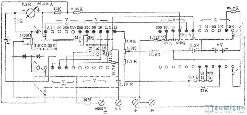

二、500型万用表电路原理图
