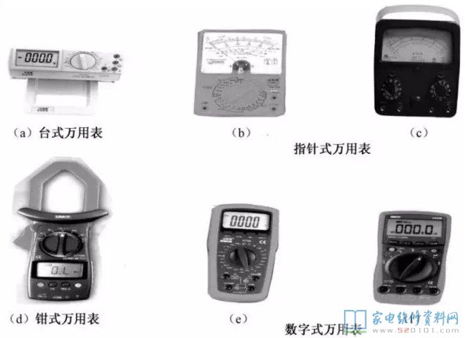

我们常用的万用表有指针式和数字式两种,一种是指针式万用表是以机械表头为核心部件构成的多功能测量仪表,所测数值由表头指针指示读取;还有一种是数字万用表所测数值由液晶屏幕直接以数字的形式数显示,同时还带有某些语音的提示功能。
一、按照外形划分
有台式、钳形式、 手持式和袖珍式等,如和下图所示。
	二、优缺点对比
        指针式万用表的读数精度较数字式万用表稍差,但指针摆动的过程比较直观、明显,其摆动速度和幅度有时也能比较客观地反映被测量值的大小和方向。数字式仪表灵敏度高,准确度高,显示清晰,过载能力强,便于携带,使用更简单。
