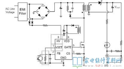

本人上次接修一台海信32寸液晶,电源板雷击损坏,贴片OZ531T,由于没有现货,上网查询代换没有查到代换芯片,结果查询发现发现1207P功能与之相似。于是用1207P代换,结果代换成功,图片是贴片OZ531T引脚图片。
上图工作原理:电源板通电后,将通过两级电源滤波器的电压通过整流滤波稳压电路通过二极管VD901和VD906整流给芯片第8脚-HV脚,当检测到外部交流输入电压大于设定值(1脚VSET是设计欠压保护的,通常跟此脚相连的电阻是39K,外部电压低于80V,芯片停止工作)芯片GATE脚输出驱动脉冲,驱动MOS管工作,实现各路输出电压。
