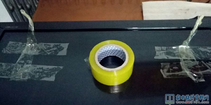

修液晶换灯条,灯管最头疼的就是如何取下玻璃,有专业工具成本太高,最简单的方法用胶带,如下图所示,大家不要有任何怀疑,成功率100%,取玻璃与放玻璃运用自如,换好灯条灯管测试正常了,组装电视完成后在拆除胶带,一般的都是42-55寸。胶带取框前粘好,换完灯条全部装好试机正常最后撕胶带,屏上什么都不会留下。(若真的有少许胶,可以用少量风油精轻拭。实际用酒精也行)
