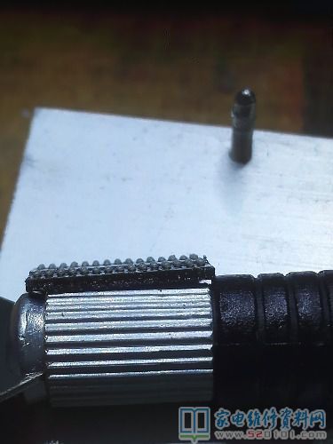

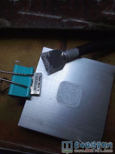

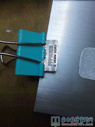

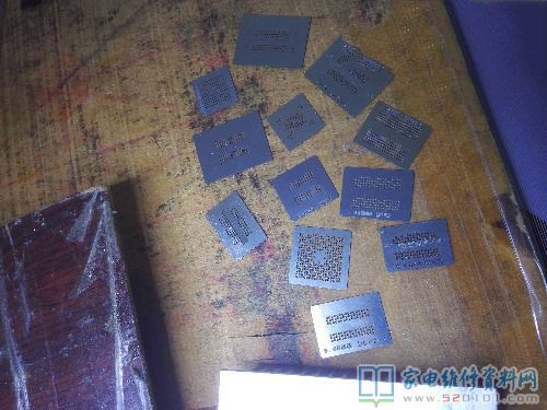

这个方法可以说成功率百分百,所需要的工具:有植珠钢网,强力书镊,锡膏铲,热风枪。所需材料:锡膏,助焊剂。具体方法是温度二百左右,风力不要太大,以免吹跑锡珠,剥离钢网时不要硬掰硬抠,要从钢网面用细或尖的器具从网眼处轻轻捅,避免将植好的锡珠碰掉,如果有碰掉的植珠,重新植锡。
与钢网剥离后,在植好的芯片上涂抹助焊剂,再用风枪对准植珠吹使锡和引脚充分接触,让植珠光亮,饱满,无相邻粘连,这时就植锡成功了。
