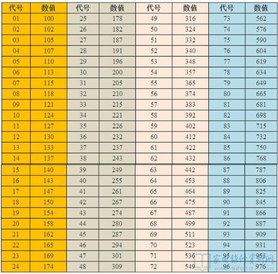

备注:数字代表有效数
字母代表倍率
例如:
24Y=1.74Ω
24X=17.4Ω
24A=174Ω
24B=1740Ω=1.74KΩ
24C=17400Ω=17.4KΩ
24D=174000Ω=174KΩ
24E=1740000=1740KΩ=1.74MΩ
