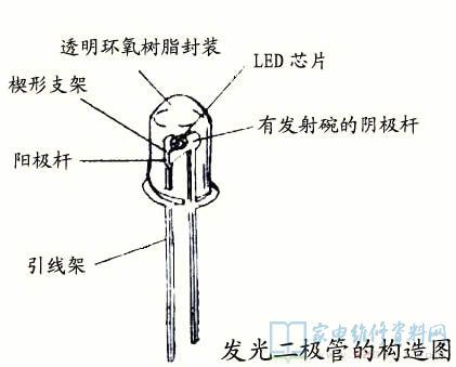

发光二极管的核心部分是由p型半导体和n型半导体组成的晶片,在p型半导体和n型半导体之间有一个过渡层,称为p-n结。在某些半导体材料的PN结中,注入的少数载流子与多数载流子复合时会把多余的能量以光的形式释放出来,从而把电能直接转换为光能。PN结加反向电压,少数载流子难以注入,故不发光。这种利用注入式电致发光原理制作的二极管叫发光二极管,通称LED。 当它处于正向工作状态时(即两端加上正向电压),电流从LED阳极流向阴极时,半导体晶体就发出从紫外到红外不同颜色的光线,光的强弱与电流有关。

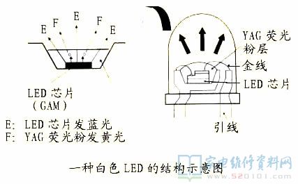

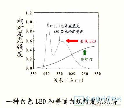

对于一般照明而言,人们更需要白色的光源。1998年发白光的LED开发成功。这种LED是将GaN芯片和钇铝石榴石(YAG)封装在一起做成。GaN芯片发蓝光(λp=465nm,Wd=30nm),高温烧结制成的含Ce3+的YAG荧光粉受此蓝光激发后发出黄色光发射,峰值550nm。蓝光LED基片安装在碗形反射腔中,覆盖以混有YAG的树脂薄层,约200-500nm。 LED基片发出的蓝光部分被荧光粉吸收,另一部分蓝光与荧光粉发出的黄光混合,可以得到得白光。现在,对于InGaN/YAG白色LED,通过改变YAG荧光粉的化学组成和调节荧光粉层的厚度,可以获得色温3500-10000K的各色白光。(如下图所示)

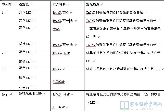

下表列出了目前白色LED的种类及其发光原理。目前已商品化的第一种产品为蓝光单晶片加上YAG黄色荧光粉,其最好的发光效率约为25流明/瓦,YAG多为日本日亚公司的进口,价格在2000元/公斤;第二种是日本住友电工亦开发出以ZnSe为材料的白光LED,不过发光效率较差。
从表中也可以看出某些种类的白色LED光源离不开四种荧光粉:即三基色稀土红、绿、蓝粉和石榴石结构的黄色粉,在未来较被看好的是三波长光,即以无机紫外光晶片加R.G.B三颜色荧光粉,用于封装LED白光,预计三波长白光LED今年有商品化的机机会。但此处三基色荧光粉的粒度要求比较小,稳定性要求也高,具体应用方面还在探索之中。
