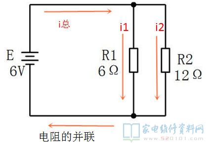

1.并联电路两端的电压相等 ,即UR1=UR2
2.总电流等于流过各个电阻的电流之和 ,即i总=i1+i2
3.电阻并联总电阻减小,总电阻的倒数等于各个并联电阻的倒数之和。
即:
该式子变形为
4 在并联电路中,电阻越小,流过的电流越大,根据欧姆定律公式I=U/R也可以计算出。
