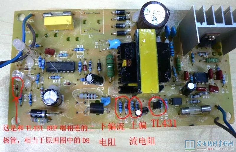

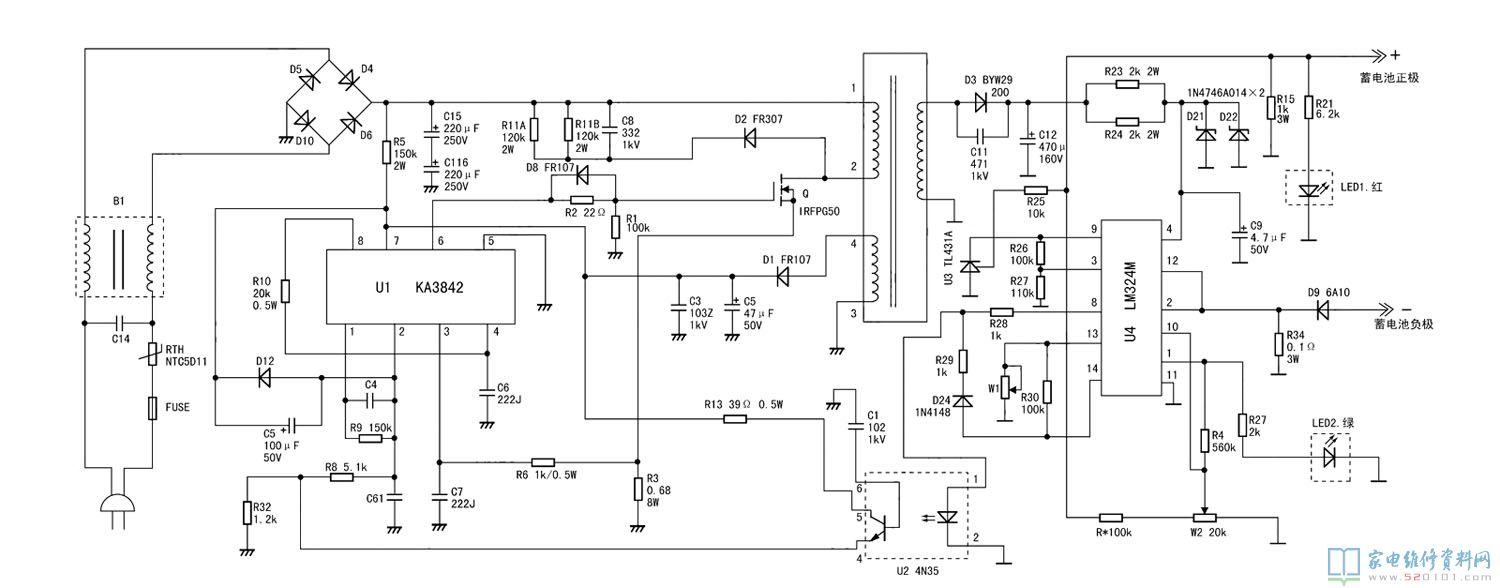

维修方法:首先应判断一下充电器的变控芯片UC3842是否处在王作状态或已经损坏。具体判断方法是:加电测UC3842的7脚对地电压,若7脚电压正常并且8脚有+5∨电压,1、2、4、6脚也会有不同的电压,则说明电路已启振,UC3842基本正常。若7脚电压低,其余管脚无电压,则说明UC3842已损坏。最常见的损坏是7脚对地击穿,6、7脚对地击穿和1、7脚对地击穿。如果这几只脚都未击穿,而充电器还是不能正常启动,也说明UC3842已损坏,应直接更换。若判断芯片没有坏,则着检查开关这栅极的限流电阻是否开焊、虚焊或变值以及开关功率管本身是否性能不良。除此之处,电源输出线断线或接触不良也会造成这种故障,因此在维修时也应注意。
4、直流电压输出过高
        这种故障往往是由稳压取样和稳压控制电路异常所至,在充电器中,直流输出、取样电阻、误差取样放大器、光耦合器、电源控制芯片等共同构成了一个闭合的控制环路,任何一处出问题会导致电压升高。
维修方法:由于充电器有过压保护电路,输出电压过高首先会使过压保护电路动作。因此遇到这种故障,我们可以断开过压保护电路,使这压保护电路不起作用,然后测量开机瞬间的电源主电压。如果测量值比正常值高出1V以上,说明输出电压过高的原因确实在控制环路中。此时应着重检查取样电阻是否变值或损坏,精密基准电压源(TL431)或光耦器(PC817)是否性能不良、变质或损坏。其中精密基准电压源(TL431)极易损坏,我们可用下述方法对精密稳压放大器进行判别:将TL431 的参考端(Ref)与它的阴极(Cathode)相连,串1OkΩ的电阻,接入5∨电压。若阳极(Anode)与阴极之间为2.5V,并且等侍片刻还仍为2.5∨,则为好管,否则为坏管。
