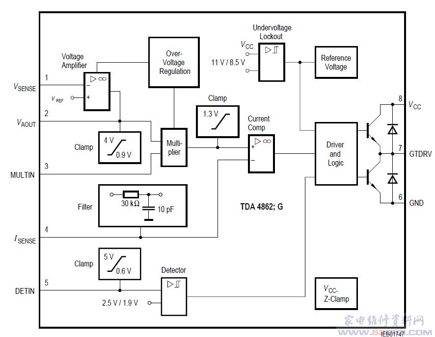

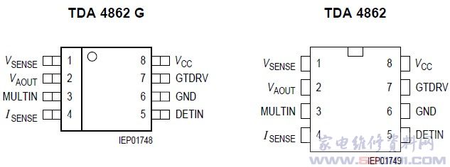

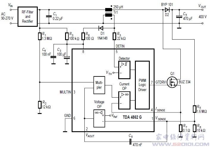

概述:TDA4862采用8脚封装。其电压放大器的增益带宽为0 .8 MHz,相位裕量达到80。内部电压放大器非反相输入端可作为基准信号输人端,被内部钳位在2.SV,而其反相输人端则通过电阻分压器与前置变换器的输出端相连,实现对输出电压的检测。内部电压放大器的输出端与反相输入端之间外接一只电容,构成反馈积分网络。反馈网络的带宽一般应低于20HZ,这样可以有效抑制输人整流电压纹波中的二次谐波。为了使输出电压稳定,电压放大器的输出信号直接输人乘法器,以获取电流检测比较器的编程信号。 当1脚电压低于0 .2V或2脚上的电压低于2.2V时,驱动输出电路被禁止。
