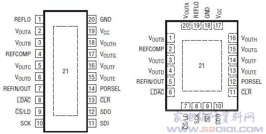

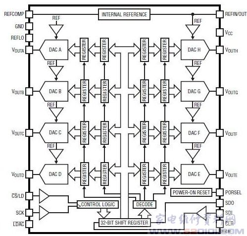

概述:LTC2656采用纤巧20 引脚4mm x 5mm QFN和TSSOP 封装。该器件在整个温度范围内提供 ±4LSB INL 最大值,比最接近的 8 通道同类器件好 3 倍。0.1% (最大值) 的低增益误差和 ±2mV (最大值) 的低偏移误差确保 LTC2656 在接近电源轨时仍然保持准确,并为用户提供更宽的有效输出范围。LTC2656 的精确性能规格使其非常适用于通信系统中常见的多通道开环和闭环系统、工业过程控制、自动测试设备 (ATE) 和可编程逻辑控制器。 LTC2656 集成一个精确基准,实现 2ppm/ºC 的典型和 10ppm/ºC 的最大温度系数。通过在其纤巧 20 引脚 4mm x 5mm QFN 和 TSSOP 封装中集成基准,LTC2656 为密集排列的电路板提供进一步的空间节省。该器件靠 2.7V 至 5.5V 的单一电源工作,在基准启动时,每个 DAC 的电源电流为很低的 375uA。该器件的 AC 性能也很卓越,因为 LTC2656 对于半标度阶跃提供了 8.5us 稳定时间和 <1nV•s 的串扰,从而在 DAC 通道之间产生了极小的扰动。LTC2656 通过一个高达 50MHz 的 4 线 SPI 兼容接口通信。
LTC2656 提供多种选项以满足应用的特定需求。设计师可以在 16 位或 12 位分辨率以及内部 1.25V 或 2.048V 基准之间选择,产生 2.5V 或 4.096V 的满标度输出电压。或者,一个高达电源电压一半的外部基准可用来实现轨至轨工作。LTC2656 还包含一个硬件选项,以在零标度或中标度给 DAC 输出加电。
